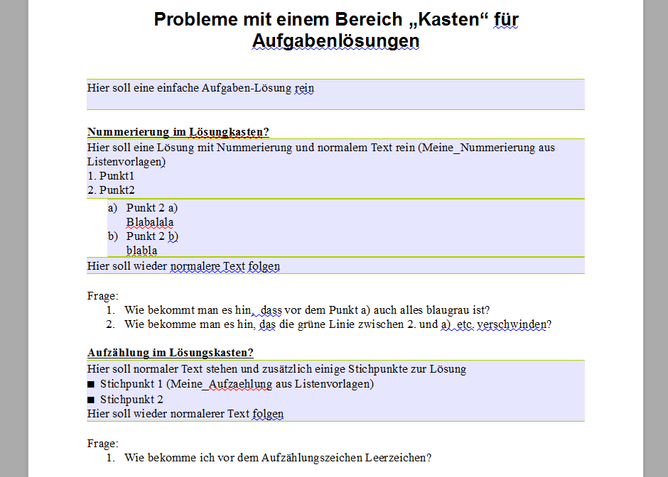

In einem Dokument möchte ich bestimmt Bereiche (Aufgabenlösungen) hervorheben. Das klappt bei normalen Text auch ganz gut. Ich habe eine Absatzvorlage "Lösung" definiert und den Hintergrund und die Umrandung eingestellt.
Wenn ich aber in dem Lösungsbereich Aufzählungen oder Nummerierungen nutzen will, klappt die Formatierung nicht richtig (siehe Beispieldokument mit Fragen).
Kann mir jemand einen Tip geben, wie ich das Problem lösen kann?
Einer Absatzvorlage eine Listenvorlage zuzuweisen hat auch nicht geklappt, weil ich dann einen Lösungbereich aus mehreren Absatzvorlagen zusammenbauen müßte und die Umrandung nicht passt.
Danke für deine Hilfe

Re: Hevorgehobener Bereich mit Aufzaehlungen/Nummerierung?
Hintergrund:
z.B. füge einen Bereich mit Hintergrundfarbe ein, dazu markiere vom "Hier soll" bis "Text folgen" und wähle Einfügen-Bereich, dort unter OPtionen lege gleichzeitig blaugrau als Hintergrund fest
grüne Linien:
entferne die grüne Umrandung ist der entsprechenden Absatzvorlage ("Loesung"). Erstelle aus der bestehenden Absatzvorlage ggf. mehrere mit unterschiedlicher Umrandung.
