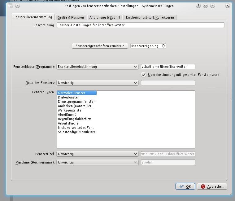

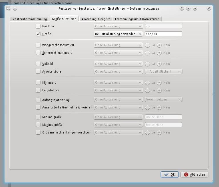

Unter KDE kann ich ja mit einem Rechtsklick in die Fensterleiste > Erweitert > Spezielle Einstellungen für dieses Fenster u. a. die Grösse und Position jedes Fensters (Programm, Dialog) festlegen. Das funktioniert soweit wunderbar (meist nutze ich bei Initialisierung anwenden) nur leider nicht bei LibreOffice. Ich habe Einstellungen für Writer, Calc und Draw und alle werden ignoriert.
Wie kann ich das ändern?
Ich nutze LibreOffice unter Kubuntu Linux.

Eigentlich geht es mir in erster Linie um die Grösse, damit bei den verschiedenen Modulen (Writer, Calc, Draw) die Symbolleisten vollständig dargestellt werden, die Position ist zweitrangig. Vollbild möchte ich eigentlich nicht, ich habe es aber auf Deine Anregung hin einmal ausprobiert und es hat nicht funktioniert. :(
Die Bedingungen (s. u.) habe ich von KDE formulieren lassen (...für dieses Fenster), hast Du die auch so, oder mache ich da etwas falsch? Wenn ich aber z. B. für Dolphin auf gleiche Weise eine Regel formuliere, wird sie befolgt.

Mir geht es um die Darstellung des Programmfensters selber, beim Writer z. B. in der Grösse 963 x 976 Punkte. Diese Einstellungen werden von KDE verwaltet und von LibreOffice offenbar ignoriert.
Hallo a-zeller,
da habe ich wohl etwas miß- verstanden...
Wie ich angedeutet habe, existieren im KDE 2 Menüs, und zwar erweitert- spezielle Einstellungen für dieses Fenster, spezielle Einstellungen für dieses Programm. Hast Du versucht, die Einstellungen in beiden Menüs vorzunehmen? Sonst kann ich wohl nicht weiterhelfen, weil bei mir die Darstellung nach meinem Verständnis nicht verbesserungsbedürftig ist. Der Hauptrahmen des Programms füllt das ganze Bild mit einem Rand von vielleicht 2 mm ringsum. Wenn hier niemand mehr weiß, wäre es vielleicht empfehlenswert, in einem Kubuntuforum nachzufragen. Gerade bei KDE mußt Du leider auch manchmal mit Ungereimtheiten rechnen; das ist und bleibt eine Dauerbaustelle.

ändere den Eintrag auf Erzwingen (Dein zweites Bild betreffend).
Feuerdrache

Interessanter Vorschlag, das ändert leider gar nichts. Wenn ich übrigens z. B. bei Dolphin eine Grösse erzwinge, kann ich die Grösse des Programmfensters nicht mehr verändern.
Offensichtlich werden die Vorgaben von KDE ignoriert. :cry:
