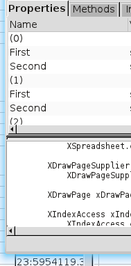

Hol dir MRI öffne dein Excelsheet mit Calc, inspiziere deine Combobox mit MRI und schau dir den Javacode an, der von MRI generiert wird.
Hint: MRI hat einen 'Hilfe'-button
Karo

Hallo Karo,
danke für den Hinweis auf MRI. Ist sehr interressant. Ist aber trotzdem kompliziert herauszufinden wie die Combobox aufgebaut ist.
Ich geh jetzt den Weg einfach den Value der Combobox in die Zelle zu schreiben. Damit ist er anschliessend auch der selektierte Wert.
