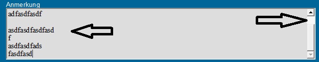

hab nen kleines Problem und zwar habe ich ein Anmerkungsfeld in einem Formular in der Datenbank. (extrem viele Zeichen möglich)
Ich habe dazu eingestellt das es ein Scrollbalken gibt auf der rechten Seite, dann hab ich eingestellt Mehrzeiliges schreiben möglich.
Das Problem das ich nun habe, wenn ich in dem Feld etwas schreibe bleibt es nicht gespeichert, warum nicht?
Woran kann das liegen=?
Gruß Mirko

Es hilft leider nichts, wenn wir das Formular sehen, aber nicht, auf welchem Weg du den Text einträgst, auf welchem Weg gespeichert werden soll und unter welchen Umständen der Text verschwindet. Beispielsweise sehe ich in dem Bild kein mehrzeiliges Feld für Anmerkungen. Du müsstest uns also eine Kopie der Datenbank hochladen (möglichst um alles Überflüssige gekürzt).

- Anmerkung.jpg (17.78 KiB) 5736 mal betrachtet

nur mal so 'ne banale Idee: Hast du das Textfeld an eine Tabellenspalte gebunden?
Wenn nicht, ist das Verhalten normal. Du verwendest hier ein Formularkontrollelement, das in der Regel innerhalb einer Datenbank dafür verwendet wir, Daten in die Bank zu schreiben.

Ja ich habe eine Spalte in der Tabelle als die "Anmerkung" heißt.
Wenn ich den Scrollbalken entferne und Mehrzeiler nicht zulasse funktioniert es, warum funktioniert es nicht, wenn ich das einbaue?

das ist aus der Luft schwer zu sagen, kannst Du ein Beispieldokument (ggf. verfremdet) hochladen?
Grundsätzlich muß der Datensatz gespeichert werden, vielleicht passiert das in deinem Fall nur dann automatisch, wenn das Feld einzeilig ist.
Probiere doch mal aus, ob du den Datensatz händisch speichern kannst. (Diskettensymbol in der Symbolleiste "Formular-Navigation")

könnte mir vorstellen das der falsche Feldtyp zugeordnet ist.
Bei einem mehrzeiligen Text sollte IMHO Memo zugeordnet werden.

Ich hatte die Textlänge nicht bestimmt, als ich dies machte funktionierte es auch
