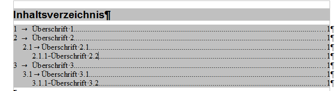

Hallo Leute,
Mal davon abgesehen, dass die Registrierungsfragen jemanden davon abhalten sich zu registrieren, hätte ich mal zwei Fragen zu Open Office, sitze jetzt bestimmt 3 Stunden daran das Inhaltsverzeichnis & die Überschriften anzupassen. Das man heutzutage schon fast programmieren können muss um ein Textprogramm richtig einzustellen ist mir schleierhaft. Habe auch schon ohne Ende gegoggelt (und auch Treffer erzielt), aber irgendwie hatten die Leute in ihren Threads mehr Glück mit ihrem OpenOffice, mein's mag mich nicht.
Zum Problem:
http://img59.imageshack.us/img59/3874/seminararbeit.jpg
Hier sieht man wie weit ich ca. bin (nun nach einem Neuanfang).
Problem 1) Wie kann ich im Inhaltsverzeichnis zwischen der EINS ("1") und Überschrift 1 einen Tab setzen, ohne dass die Überschrift 1 ganz rechts am Rand neben der Zahl hängt?
Problem 2) Wie kann ich bei den Überschriften zwischen z.b. "2.1.1" und der Überschrift 2.2 einstellen? Wo kann man das bitteschön ändern?
Danke für eure Hilfe, erklärt es mir bitte haarklein genau und so detailliert wie möglich (am besten die Pfade aufzeigen in Open Office). Ein Zitieren von alten Threads bringt's nicht, weil die Beiträge mir dort wirklich überhaupt nicht weitergeholfen haben und sich mein OpenOffice jeglichen positiven Veränderungen beugt.

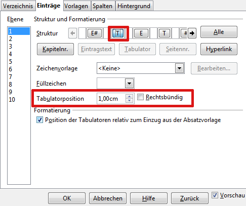

Re: Inhaltsverzeichnis & Überschriften
Tab anklicken und dann:Gruß R

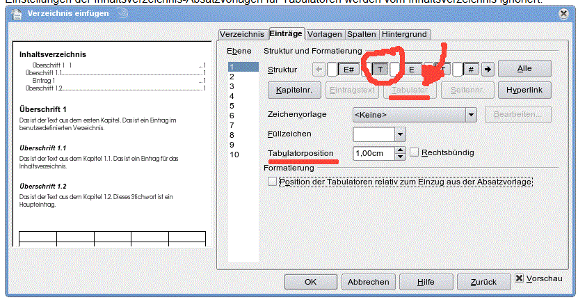

Nein.Denn: Wenn ich einen vorderen Tabulator zwischen E# und E setze (Momentan siehts bei mir so aus: E# E T #) verschiebt er im Inhaltsverzeichnis die Überschrift komplett nach rechts,
Klar und deutlich steht im Wiki beschrieben und illustriert was zu tun ist, hier das Orginalbild aus dem Wiki:
Funktioniert für Überschrift 2 bspw. sehr gut, Überschrift 2.1 und 2.1.1 werden aber ganz nach rechts neben die Zahl verschoben (als wäre der Text rechtsbündig). Was nun?F3K Total hat geschrieben:Tab anklicken und dann:Gruß R

Tja. Nur wenn ich da einen Haken reinsetze passiert auf gut Deutsch einfach gar nix. "Verzeichnis aktualisieren" schafft da auch keine Abhilfe. Das Problem, dass die Überschrift 2.1 und 2.1.1 total weit außen (sozusagen rechtsbündig bleiben) besteht weiterhin.Gast hat geschrieben:die Einstellung ist im selben Dialog genau unterhalb des Tabulatorabstands und nennt sich "Positionen der Tabulatoren relativ zum Einzug ..." , besonders einfach ohne Rumraten herauszufinden durch Klicken auf diue Hilfeschaltfläche im geöffneten Dialog die sofort die passende Hilfeseite anzeigt, wo alle Dialogfunkrtionalitäten beschrieben sind ...Was nun?
Ok, nehme ich so zur Kenntnis, denn bei mir funktioniert das Ganze:Tja. Nur wenn ich da einen Haken reinsetze passiert auf gut Deutsch einfach gar nix
. Vermutung wäre dann das Du eine mir unbekannte Programmversion verwendest. Fürs 'Protokoll' füge ich mal die Beispieldatei bei wo die Einstellung gesetzt ist und funktioniert (hier in OOo 3.3)
Das ganze ist halt so komplex, dass selbst die kompetenten Ratgeber deiner Anfrage nicht den wirklichen Grund entdeckt zu haben scheinen, warum du "bei gleichem Vorgehen" nicht ebenso erfolgreich bist. Der Grund liegt darin, dass Stephan den Tab in der Strukturzeile bei angehakter "Position der Tabulatoren relativ zum Einzug aus der Absatzvorlage" mit 1,00 cm gesetzt hat, du aber nicht.Crafty776 hat geschrieben:Echt merkwürdig dass es bei mir nicht funktioniert hat. Habe genau das gemacht was du oben geschrieben hast
Verwirrend für die meisten Anwender ist das Zusammenspiel zwischen den Absatzvorlagen "Inhaltsverzeichnis x" und den Einstellungen der Strukturzeile.
Generell gilt, dass Tabulatoren in der Strukturzeile eingestellt sein müssen und ihre Maßangaben grundsätzlich auch nur von dort her bekommen. Ausnahmeregelungen gelten nur für den ersten Tab links sowie für den letzten Tab rechts.
Letzter Tab rechts: Sobald für diesen die Funktion "Rechtsbündig" angehakt ist, wird die Positionsangabe inaktiv. Mit "Rechtsbündig" ist also immer der rechte Rand gemeint. Somit können keine weiteren rechtsbündigen Tabulatoren gesetzt werden.
Erster Tab links: Wenn dieser Tab eine eigene Positionsangabe hat, gilt diese für jede Zeile. Das aber bedeutet, dass mit dieser Einstellung keine hängende Absatzformatierung möglich ist. Daher besteht die Möglichkeit, auf die Einstellungen der jeweiligen Einzugsmaße der Absatzvorlage (Ebene1: Inhaltsverzeichnis 1, usw.) zuzugreifen. Der erste Tabulator muss in der Strukturzeile zwar gesetzt werden, bekommt aber keine Positionsangabe. Stattdessen wird die Funktion "Position der Tabulatoren relativ zum Einzug aus der Absatzvorlage" aktiviert. Allerdings müssen nun die Einzugsmaße in der betreffenden Absatzvorlage auch eingestellt werden. Für den hängenden Absatz heißt das aber "Vor Text" den Randabstand ab der 2. Absatzzeile; bei "Erste Zeile" aber ein Minuswert, der dann für die Kapitelnummern genügend Platz lässt. (Z.B. "Vor Text" = 1,00 cm; "Erste Zeile" = -1,00 cm)
Diese Vorgehensweise ist im zitierten Wikiartikel als Beispiel 3 erklärt. Wenn allerdings die Vorgehensweisen von Beispiel 3 mit Beispiel 2 gemischt werden, kommt sehr leicht Verwirrung auf.
