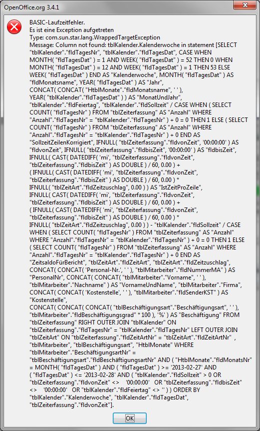

Ein Benutzer eines von mir erstellten Zeiterfassungstool auf Datenbankbasis erhält beim Aufruf eines Reports, für den als Datenquelle eine Abrage definiert ist, den im Anhang aufgeführten Laufzeitfehler. Die Berichtsöffnung wird über ein Makro gesteuert, das mit einer Schaltfläche in einem Formular verknüpft ist.
Speziell dabei ist, dass ich den Fehler bei mir nicht reproduzieren kann.
Der Benutzer verwendet AOO 3.4.1 auf Win7 Professional 64 bit.
Ich habe den Fall mit AOO 3.4.1 auf WinXP und mit LO 3.6.5 auf WindowsVista (beide 32 bit) getestet und bei mir wird der Bericht ohne Fehler geöffnet.
Was die Meldung besagt ist mir soweit klar. Nicht klar ist mir, weshalb die Meldung beim Benutzer erscheint, nicht jedoch bei mir.

- Dies ist die Fehlermeldung, die nur unter Win7 erscheint:
- Fehlermeldung.PNG (59.53 KiB) 6760 mal betrachtet

Dann Frage ich noch etwas konkreter: Gibt es eine JAVA-Version, die man offiziell nicht verwenden sollte?
Unabhängig davon werde ich jedoch die Abfrage umbauen. Ich habe nämlich in der gleichen Datenbank einen zweiten Bericht mit Abfrage, der funktioniert.
Der Unterschied ist, dass ich bei der nicht funktionierenden Abfrage den SQL.Command per Makro ändere. Ich gehe mal davon aus, dass diese Methode im Endeffekt zum Fehler führt. Denn wenn der Benutzer die Abfrage (über das DB-Hauptfenster und dann auf Abfragen) aufruft, kommt kein Fehler.
