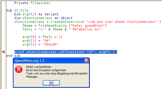

Ich will die Calc Funktion WENN im Makro mittels oFunctionAccess = createUnoService( "com.sun.star.sheet.FunctionAccess" ) nachbauen. Bei einer einfachen Vergleichoperation finktioniert das auch. Aber ich kann damit keine File-Verknüpfung so wie im Tabellenblatt vornehmen. Und ich versteh nicht warum mir das nicht gelingt.
Im Tabellenblatt Tabelle1 Zelle A1 würde das ja beispielsweise so aussehen.
=WENN('file:///C:/Temp/Datei1.ods'#$Tabelle1.A1=11;"OK";"FEHLER")
Das funktioniert so wie es soll. Ich kann aber das so nicht ins Makro übernehmen, oder ich mach da irgendwas falsch. Der Code sieht momentan so aus.
    Private filepicker
Sub IF_File
	Dim argF(2) As Variant
	dim oFunctionAccess as object
		fName = FileOpenDialog ("Datei auswählen")
		fAsti = "='" & fName & "'#$Tabelle1.A1"
		argF(0) = fAsti = 11
		argF(1) = "OK"
		argF(2) = "FEHLER"
	print oFunctionAccess.callFunction( "IF", argF() )
end sub

Das Ergebnis sieht dann so aus.
Wenn ich im Code
		args(0) = fAsti = 11
durch das ersetze
		args(0) = 3*8 = 24
dann wird korrekterweise "OK" ausgegeben.
Aber die File-Verknüpfung gelingt mir nicht, obwohl durch einen einfachen Print Befehl mir angezeigt wird das der Pfad samt Datei genau so aussieht wie im Tabellenblatt geschrieben, siehe Code weiter oben.
Es ist also irgendwie ein Problem mit der Variablen fAsti. Besser gesagt bin ich mir momentan überhaupt gar nicht sicher das das Verfahren wie ich es dort anwende, korrekt ist. Ich vermute mal das ich da noch irgendwas vergessen habe damit das funktioniert. Nur was, das weiß ich nicht.
