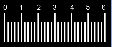

wie wäre es mit Menü Datei/Exportieren -> dann kommt bei Auswahl von z.B. .png ein Dialog, in dem man die Auflösung einstellen kann, ist dies verpixelt?
Skala 96.png (2.35 KiB) 14464 mal betrachtet
Hat nur 96 dpi, man beachte die geringe Dateigröße, du kannst so fein einstellen, wie du willst.

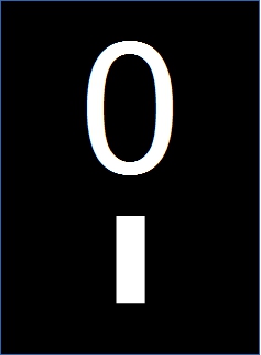

Hier noch ein zweites Beispiel, 300dpi jpg:

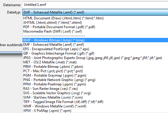

doch, auch ein Bitmap Filter(.bmp) ist dabei, geht genau so!
Hier die Auswahl im Export Dialog von LO 4.1.4 DRAW:
