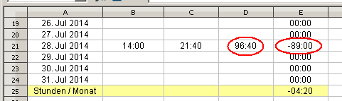

Hallo Gunnar,
das rechnen mit Zeitangaben ist eigentlich einfach, wenn man sich bewusst macht,
dass intern andere Zahlenwerte verwendet werden als die, die du siehst im Zeitformat.
ein Tag mit 24 Stunden wird in Calc mit dem Wert 1 dargestellt, daraus resultiert eine Stunde = 1/24!
zB "12:00:00" ist nur eine Darstellung des Wertes 0,5 im Format "HH:MM:SS"
wenn du also zB Arbeitszeit mit Stundenlohn multiplizieren möchtest
musst du zuerst Stunden die im "Zeitformat" angezeigt werden in einen passenden Dezimalwert wandeln
das erreicht man zB dadurch den Zeitwert mit 24 multiplizieren

Gunnar hat geschrieben:Ich möchte nicht Stundenlohn mit Arbeitszeit Multiplizieren sondern einfach nur Stunden Multiplizieren. Aber sobald ich über 24:00 Stunden komme beginnt Calc wieder von 01:00 an. Ich möchte nur das 12:00 Stunden + 13:00 Stunden 25:00 Stunden ergeben und nicht 01:00 Stunde.
Das Format [HH]:MM funktioniert leider nicht.
Das Format funktioniert! - im übrigen ist `12:00 + 13:00` eine Addition keine Multiplikation.

Hallo Gunnar,
wenn du 13:00 und 12:00 addierst und das Ergebnis ist 01:00 dann ist auf jeden Fall die Rechenoperation ok
nur dein verwendetes Format passt nicht die 25 Stunden werden im HH:MM Uhrzeit Format als ein Tag und eine Stunde gewertet
willst du hingegen die Stunden summieren musst du das Format [HH]:MM verwenden wie paljass ja schon zu Beginn geschrieben hat.
Wenn das nicht funktioniert ist irgendetwas verdreht in deiner Tabelle, dann lade die Datei hoch und wir schauen nach wo das Problem liegt.

Gunnar hat geschrieben:das Ergebniss -1322,40
lässt vermuten du verwendest auch Datumswerte oder Ganzzahlen als Zeitangabe.

Hallo Gunnar,
check mal was du in Zelle D21 für einen Wert eingetragen hast ;)
mit dem richtigen Zell Format für alle Zellen [HH]:MM ! in Spalte D und E
wäre das nicht passiert bzw du hättest es vermutlich selber bemerkt

In der Zelle D21 steht der Wert »96:40«, was – korrekt – als »00:40« angezeigt wird, da 96 Stunden ja genau 4×24 Stunden sind. Wenn du den Wert korrekt eingibst und die Spalte E wie bereits vorgeschlagen mit dem Formatcode »[HH]:MM« formatierst, findest du als Endergebnis der Plackerei »91:40«.

Anders ausgedrückt:
Du hast halt allein am 28. Juli 4 Tage und 40 Minuten Pause gemacht - kein Wunder das da am Ende MinusStunden für dich rauskommen - Mach nicht so lange Pausen !!

Ist mir überhaupt nicht aufgefalle. Ich weiß auch nicht wie das passieren konnte! Dennoch... ich freu mich das ich jetzt diese Tabelle verfeinern kann und achte ab jetzt auch auf die Details.
