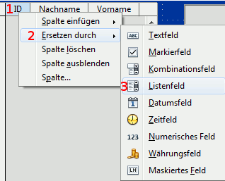

Hatte mein Formular bisher in Blöcken erstellt und nun auf ein Formular als Datenblatt gewechselt um den o.a. Autofilter anzuwenden.
Bei meinem ursprünglichen Formular in Blöcken konnte ich problemlos einige Felder die sich auf andere Tabellen beziehen gegen Listenfelder austauschen, damit mir der echt Name und nicht nur die Id angezeigt wird.
in meinem Formular als Datenblatt habe ich jetzt nur noch ein dies stehen in den Feldern die sich auf andere Tabelle beziehen. Wie kann ich diese Felder gegen Listenfelder austauschen die mir den Echtnamen anzeigen?

oder kann ich meine Formularansicht nachträglich ändern von "in Blöcken" zu "als Datenblatt"
Beiträge: 3729
Re: Datensätze mit Formular nächträglich ergänzen
kernm23 hat geschrieben:Hatte mein Formular bisher in Blöcken erstellt und nun auf ein Formular als Datenblatt gewechselt ...
Hallo, wenn du mit "als Datenblatt" ein Tabellenkontrollfeld meinst, dann mach mal einen Rechtsklick auf den Spaltenkopf ...
HTH R
