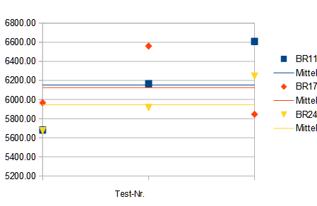

ich habe ein Diagramm erstellt (s.Anhang), dessen x-Achse nur eine wörtliche Beschriftung, aber keine Werte enthält. (Test-Nr.)
Prinzipiell soll daran auch nichts Kompliziertes, das Duchzählen der Test-Nummern (1 2 3) wäre schon alles. Nur wie bringe ich OOo nun noch dazu, Zahlen an die Skalierungspunkte des Diagramms zu schreiben? Egal was ich vom Diagramm anklicke, ich finde dafür keine Option.

Häng einfach das Dokument an statt einen nutzlosen Screenshot, dann kann man leichter helfen.

Okay, anbei ein Dokument.
Die Daten in Tabelle 2 entstammen einer importierten csv-Datei, falls die unorthodoxe Anordnung verwundert. Darauf habe ich keinen großen Einfluss. Ich habe nur einen kleinen Auszug als Beispiel gewählt.

Wenn ich das richtig sehe benötigst du fürs Diagramm nur ein paar Werte aus Spalte A in einer geeigneten Anordnung?
der Rest ist dann einfach.

Danke für die Lösungsvorschläge.
Der von tobi90 ist zwar mehr eine Art Workaround aber funktioniert auch gut.
Um mehr zu lernen habe ich mich aber auch mit Karolus' Lösung beschäftigt. Die INDEX-Funktion war mir neu und Bereiche hatte ich nur im Menü "Daten" gefunden. Das ist aber nicht, was verwendet wurde. (Wozu es Bereiche und Bereiche in zweierlei Coleur gibt, weiß ich bis jetzt noch nicht)
Eine sehr fortgeschrittene Lösung wie ich finde, auf die ich wohl nicht gekommen wäre. Mein Verständnis sollte (auch dank der eingefügten Erklärung) aber ausreichen, um das auf eine weitere Spalte und mehr Datenreihen auszuweiten.
Danke euch.
Danke euch.

Karolus, ich muss noch etwas nachfragen: Ich habe mir für eine weitere Spalte ein Äquivalent bauen wollen (INDEX über Namensbereich 'daten2', den ich zusätzlich angelegt habe), bekomme aber nur einen Error 502. Kannst du mir sagen, woran das scheitert?
Anbei das Dokument.
Anbei das Dokument.
- Daten_strukturieren_für Diagramm Error502.ods
- (19.4 KiB) 155-mal heruntergeladen
Re: Beschriftung der Achsenskalierung hinzufügen (x-Achse)
was glaubst du, was ZEILE() zurückgibt wenn die Formel in Zeile 26 ff. steht?
ändere in der Startformel in Zeile 26 jeweils ZEILE()-1 zu ZEILE(A1)

Argh! Ich dachte, das nimmt die entstandene "imaginäre" Tabelle von INDEX und beginnt ganz oben, blöder Denkfehler.
Funktionierte so einwandfrei, habe nun ein paar Diagramme gebastelt.
Danke.
Danke.
