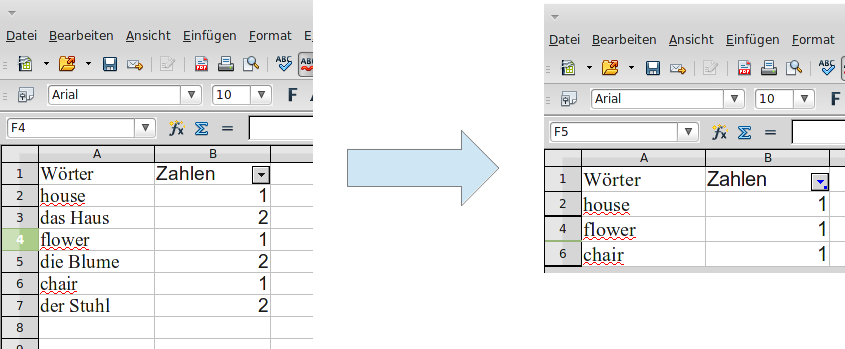

  • gib den Spalten eine Überschrift
  • trage neben den Wörtern die Zahlen 1, 2, ... ein (kannst du mit der Maus runterziehen bis zum letzten Wortpaar - markiert sind 2 Zellen die 1 und 2 enthalten - Achtung! [Strg]-Taste dabei drücken!).
  • Spalte B markieren (oben am Spaltenkopf)
  • Dann: Menü Daten > Filter > Autofilter
  • Zahl wählen, Zellen kopieren
siehe Screenshot
Ciao und viel Erfolg
PS: Wahrscheinlich gibt's elegantere Wege... aber meiner funktioniert auch.
Zuletzt geändert von miesepeter am So, 31.08.2014 16:44, insgesamt 4-mal geändert.
