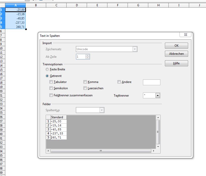

Re: Leerzeichen hinter Zahl entfernen
Ich sehe da kein Problem, mit deinen Beispielsdaten gehe ich einmal durch
→Daten→Text in Spalten <keine Trennzeichen> →→ok
und alles ist in Ordnung
im Übrigen beschreibt der Suchausdruck alle Zeichen ausser 0 bis 9 , -
Ich meinte sinngemäss "keine Trennoptionen auswählen" -- keine 8)
Beiträge: 4116
Wohnort: Bonn
Beitrag von lorbass »
Ralph1981 hat geschrieben:wo finde ich da "keine Trennzeichen"?
Gar nicht. Schalte einfach alle entsprechenden Markierungen aus, so dass keine Trennzeichen mehr markiert ist.
Ok- ich hatte →Daten→Text in Spalten mit LibreOffice getestet nicht mit AOO
Trotzdem - Auch in AOO funktioniert die Methode die ich in der ersten Antwort vorgeschlagen hatte
