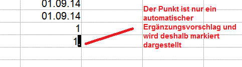

Re: Calc ändert eingabe 1 immer zu Datum
Ja, es hat eindeutig etwas mit der "1." arüber zu tun. Wenn ich diesen Eintrag durch eine schlichte 1 ersetze, kann ich den Wert darunter auch als schlichte 1 eigneben, ohne dass es das Programm selbständig verändert.
Nein, das Programm ändert nichts selbstständig, sondern allein Du akzeptiert (ungewollt) den Vorschlag der Autoergänzung, denn sobald Du 1 eintippst bietet Dir Calc automatisch den Punkt danach zur Übernahme an weil "1." bereits in einer darüberliegenden Zelle steht.
Das fällt deshalb kaum auf weil der Punkt so schmal ist, die folgende Abbildung verdeutlicht die Situation in der Zelle im Moment wo Dir Calc den Punkt vorschlägt:
Deaktiviere diese Funktion über Extras-Zellinhalte-Autoeingabe (im Menü).
