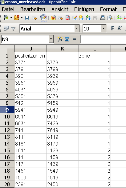

Re: komplexe Transportberechnung
nochmal so einen Zwischenstand, es läuft erstmal soweit. Ein Problem konnte ich bis her noch nicht lösen.
Eine Abfrage mit der Postleitzahl bekomme ich nur hin, wenn der Wert direkt in der Spalte J steht.
Tabelle Stückguttarif beinhaltet die Postleitzahlen. G22= eingegebene Postleitzahl
Diesen Aufwand würde ich mir gern sparen und daher abprüfen, ob die eingegebene Postleitzahl zwischen den Werten in den Spalten J,K liegt.
Jetzt habe ich das Probleme, dass meine "wenn und" Funktion immer einen festgelegten Wert ausgibt.
Ich hoffe diesmal ist es klarer Bechrieben, wenn es keine Möglichkeit gibt, dann löse ich die Tabelle der Postleitzahlen zu einer Spalte auf.
Micha
Dies funktioniert einwandfrei, dazu müsste ich aber alle Postleitzahlenpaare auflösen und eine Einzelzuordnung zu den Zonen vornehmen.=SVERWEIS(G22;Stueckguttarif_NL.J2:L81;3;0)
In diesem Fall den Wert von L15, diese müsste aber je nach gefundener Zelle anders lauten. Diese Funktion akzeptiert als Dann Wert jedoch keine Spalte. Hier finde ich keinen richtigen Hinweis der mein Problem näher beleuchtet. Meine Wenn Funktion müsste mir eine Zelle zurückliefern, die ich für die SVWEIS Funktion als Verschiebungspunkt nutzen kann.=WENN(UND(G22>=J2;G22<=K2);L15;false)
Micha
- Datei mit Spaltenzuordnung zum besseren Verständnis.
- transport.png (25.66 KiB) 7524 mal betrachtet
die Tabelle ist nun fertig und ich danke nochmal allen, die mir geholfen haben.
Ich häng die Tabelle mal an, fall jemand sowas mal brauchen kann.
Micha
Micha
- Transportberechnung.ods
- (73.29 KiB) 279-mal heruntergeladen
Morgen zusammen,
ich habe diese Berechnung jetzt auf viele Speditionen angepaßt und es funktioniert tadellos.
Als letztes habe ich nun den Paketdienst, hier bin ich vorgegangen wie bei den anderen auch.
Jedoch funktioniert es hier nicht richtig und ich steige nicht dahinter wieso nicht.
Als Suchwert habe ich nun die Länderkennzeichen und die Kiloanzahl. Jedoch springt er bei manchen Ländern in
die falsche Spalte, ich verstehe jedoch nicht, warum er das tut.
Zuerst habe ich vermutet, das Calc mit den Länderkennzeichnen nicht zurechtkommt und dies statt mit Namen einmal
mit Zahlen versucht, im Ergebnis funktioniert es mit Zahlen leider auch nicht. Auch die Formatierungen habe ich schon übertragen und
es mit verschiedenen versucht. Leider ohne Erfolg.
Ich hänge die Datei mal an und würde bitten, daß jemand mal drauf schaut, meistens sieht man ja den Wald vor lauter Bäumen nicht.
Die Ausgewerteten Spalten und Zeilen lasse ich extra anzeigen, sodass man prüfen kann ob die Auswahl richtig ist.
- Preisbrechenung.ods
- (31.95 KiB) 262-mal heruntergeladen
