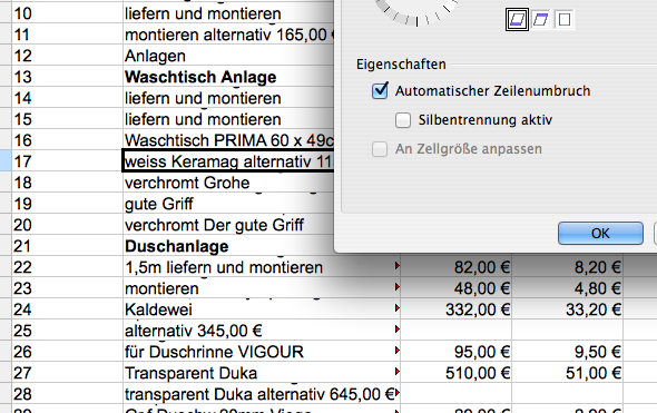

irgendwie funktioniert der zeilenumbruch nicht. auf dem foto ist zu sehen das ich den automatischen zeilenumbruch angeklickt habe.
in der tabelle wird der inhalt immer noch hinter die nächste zelle geschoben.
der inhalt soll sich an die spaltenbreite anpassen und wenn nötig auf mehrere zeilen verteilen.

lindholt hat geschrieben:auf dem foto ist zu sehen das ich den automatischen zeilenumbruch angeklickt habe.
Nicht zu sehen ist allerdings, ob du auch auf [OK] geklickt hast. Screenshots taugen in den seltensten Fällen bei der Problemlösung, da sie zumeist gerade die wichtigen Dinge nicht zeigen. So auch in deinem Fall. Erstelle daher bitte eine anonymisierte / verfremdete Beispieldatei. Als angemeldeter Benutzer kannst du diese Beispieldatei dann mit deinem nächsten Beitrag unmittelbar hier im Forum hochladen.

vermutlich hast du den Zeilen eine feste Höhe zugewiesen.
Stell die Zeilen in denen die umgebrochen Zeilen angezeigt werden sollen auf "Menü > Format > Zeile > optimale Höhe..." ein.

Hey Clag,
vielen dank, daran hat es gelegen.
