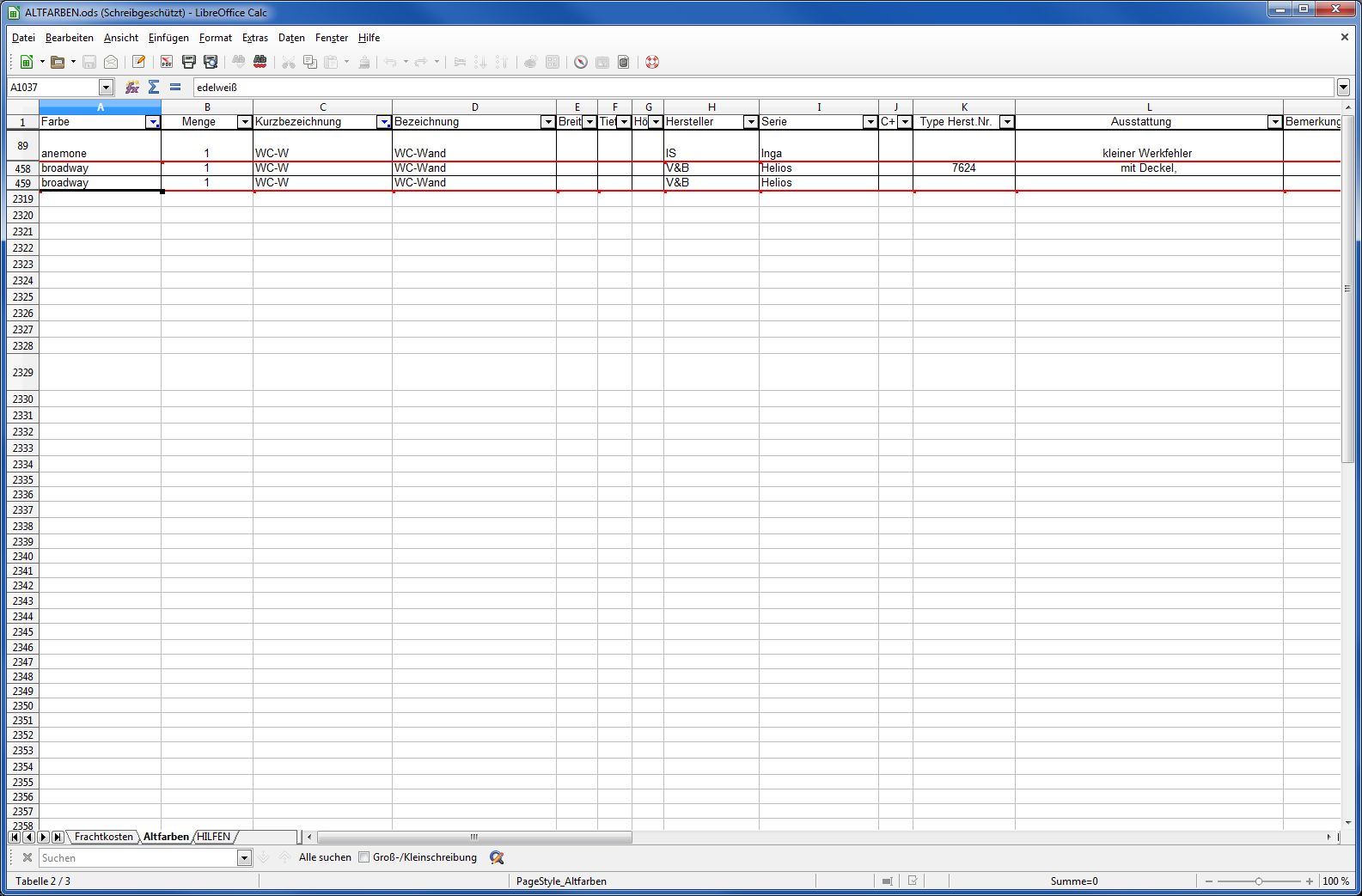

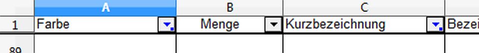

Zur Verdeutlichung habe ich mal 2 Hardcopies angehängt.
Im unteren mit extremer Vergrößerung ist die Farbe blau und sogar, was ich heute zum ersten mal sehe ein winziges Quadrat unten rechtes neben dem Pfeil zu sehen.
In oberen Bild ist die normal große Anischt und da kann ich und alle meine Kollegen leider nicht mehr erkennen ob der Pfeil schwarz oder Blau ist bzw. ob da noch ein Winziges Quadrat ist. Ist das denn wirklich vom Betriebsystem oder hat hier doch ein Programmierer von Libre Office diesen Pfeil programmiert? Wenn nicht, könnte man nicht in LO das so umprogrammieren das diese deutlich zu erkennen sind?

Re: Calc: Filter: Schlechte Sichtbarkeit der Pfeile
Ich fürchte Du verstehst die Situation falsch. Es geht hier nicht darum dem Betriebssystem die Schuld zu geben sondern allein darum das es üblich ist das bestimmte Dinge auf Betriebssystemebenen bei allen Programmen gleich aussehen sollen, d.h. gleiche Oberflächenelemte in Programmen sind üblicherweise für alle Programme gleich groß.
"üblicherweise" heisst nicht das es nicht anders ginge, es heisst aber in Praxis das es kein Programmierer von sich aus anders machen wird, auch weil niemand einen hinreichenden Grund sieht dafür Geld aufzuwenden.
In einem so großen Projekt wie OO oder LO dürften sich die Kosten für die Vergrößerung des 'Pfeils' schnell auf einige tausend Euro in Summe belaufen und die gibt niemand ohne Grund aus, egal ob in Form von richtigem Geld oder nur gespendeter Arbeitszeit.
natürlich könnte man das, nur ist das ja etwas was die Programmierer von LO tun müssten und nichts was hier im Forum zu lösen wäre.
Ein workaround den vielleicht das Forum 'liefern' könnte wäre es möglicherweise den Hintergrund der Zelle mit dem Pfeil rot zu färben wenn ein Filter gesetzt ist.
Ich bin spontan aber garnicht sicher ob das gut implementierbar ist, denn wenn dann müsste es ja für beliebige Filter in beliebigen Dateien zuverlässig funktionieren.
Auf jeden Fall wäre eine solche Lösung immer dateibezogen, d.h. in der jeweiligen Datei müsste zumindest soviel gesondert programmiert werden das ein zentrales Makro angestoßen wird wenn sich die Filterung ändert, üblicherweise würde man das über einen sog. Listener machen.
