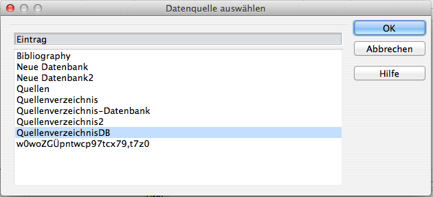

Danke, jetzt funktioniert es, jedoch habe ich bis jetzt ca 5 Datenbanken erstellt, und jetzt sieht mein Fenster so aus. Wie kann ich die wieder löschen?
- Bildschirmfoto 2015-11-03 um 09.26.34.png (40.4 KiB) 4201 mal betrachtet

Kennst du die Programmhilfe (→ F1)?Cl3mens hat geschrieben:Wie kann ich die wieder löschen?
Extras → Optionen → LibreOffice Base → Datenbanken hat einen Button Löschen
