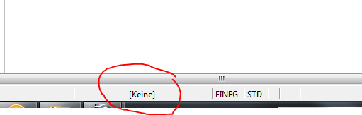

Hallo OO-Freunde,
wenn ich aus dem Windowsexplorer heraus eine Neue OO-Datei anlege, diese dann öffne ist merkwürdigerweise keine Sprache hinterlegt, die Rechtschreibprüfung ist damit deaktiviert. Wenn eine neue Datei aus OO erzeugt wird, wird natürlich auf die Standardvorlage zurückgegriffen. Auf was greif denn das System zurück, wenn es nicht die Standardvorlage verwendet??
Danke für Euren Input!

- Unbenannt.PNG (13.29 KiB) 102108 mal betrachtet

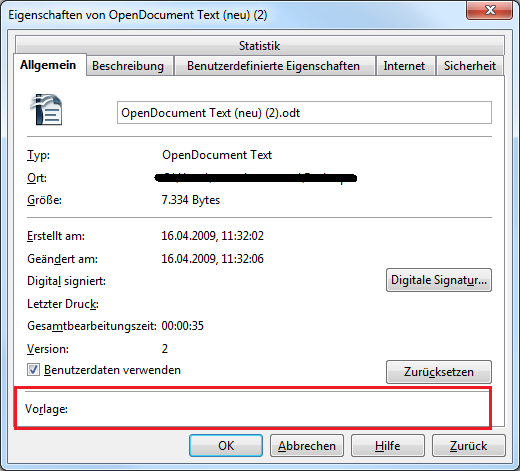

Re: Writer: Neu aus Explorer=keine Sprache
Wähle im Writer den Menüpunkt Datei → Eigenschaften… und lies die verwendete Vorlage auf im Dialog Eigenschaften auf dem Registerblatt Allgemein ganz unten ab.mamo hat geschrieben:Auf was greif denn das System zurück, wenn es nicht die Standardvorlage verwendet??
lorbass hat geschrieben:Wähle im Writer den Menüpunkt Datei → Eigenschaften… und lies die verwendete Vorlage auf im Dialog Eigenschaften auf dem Registerblatt Allgemein ganz unten ab.mamo hat geschrieben:Auf was greif denn das System zurück, wenn es nicht die Standardvorlage verwendet??
Leider ist dort gar nichts hinerlegt!
- Vorlage.png (35.29 KiB) 102085 mal betrachtet
Was dann ja alles erklärt.mamo hat geschrieben:Leider ist dort gar nichts hinerlegt!
Ordne dem Dokument eine Dokumentvorlage zu. Installiere dazu die Extension Template Changer.

Mindestens LibreOffice benutzt für neue Dokumente aus dem Windows-Explorer über das Kontextmenü Option Neu im Verzeichnis \Program Files (x86)\LibreOffice 4\share\template\shellnew die Datei soffice.odt als Dokumentvorlage.
Ich meine Stephan hätte einmal Ähnliches für OOo/AOO beschrieben. Man könnte zumindest in der Registry unter dem Schlüssel
Die Zuweisung einer Standardvorlage innerhalb des Office-Programmes bewirkt bei einem neuen Dokument über den Windows-Explorer nichts.
- HKEY_CLASSES_ROOT\.odt\opendocument.WriterDocument.1\ShellNew
Ok. das werde ich beides mal probieren. THX!
mamo hat geschrieben:Ok. das werde ich beides mal probieren. THX!
...so, probiert.
Ergebnis: Wenn ich die Standard Vorlage ändere, dann wird diese auch aus dem Explorer heraus verwendet. Ist keine Standardvorlage gesetzt bzw. wurde diese auf den Ursprung zurückgesetzt, greift irgend eine andere Einstellung.
Danke Euch für Eure Hilfen. Wenn noch jemand eine andere Lösung anzubieten hat - immer her damit!
