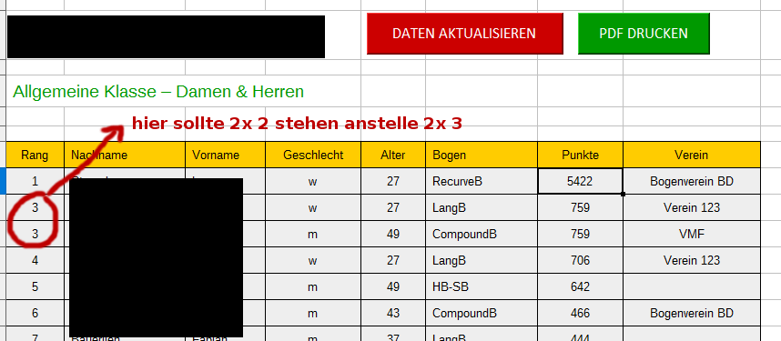

Angenommen, der 2. und der 3. Platzierte haben gleich viele Punkte.
Normalerweise wäre die Rangliste dann 1.,2.,2., 4. usw.
Bei mir schaut die Rangliste bei gleicher Punktezahlt vom 2. und 3. Platzierten so aus:
1.,3.,3.,4. usw..
Zur besseren Vorstellung siehe Screenshot.
Ist es möglich, dass die Rangliste so gezählt wird, dass es wie in diesem Beispiel den 3. auslässt und nicht den 2. ?

Re: Wettkampf Rangliste bei gleicher Punktezahl
So vielleicht?
SELECT
    "ID",
    (SELECT COUNT( "Punkte" ) FROM "Abfrage_Turnier_Alter" WHERE "Punkte" > "a"."Punkte"  AND "Alter" >= 15  ) + 1 AS "Rang",
    "Nachname",
    "Punkte",
    "Geschlecht",
    "Mannschaft",
    "Alter"
FROM
    "Abfrage_Turnier_Alter" AS "a"
WHERE
    "Alter" >= 15
ORDER BY
    "Punkte" DESC

Woahhh, DANKE - perfekt;
