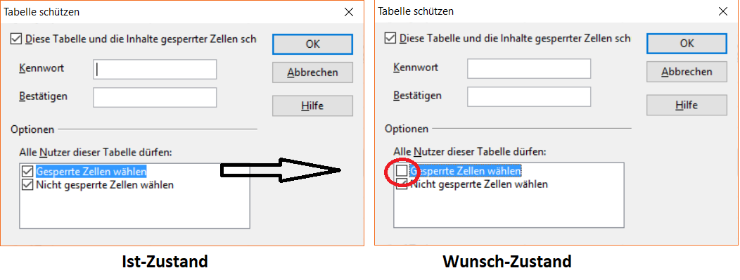

Wie kann man mithilfe eines Makro erreichen, dass das Sheet geschützt ist und nur die Zellen anwählbar sind, die nicht geschützt sind?
Der nachfolgende Code erreicht nur, dass die Zellen geschützt, aber anwählbar sind.
oSheet.unprotect("")
    [[i]Aktion durchführen[/i]]
    oSheet.protect("")
Ich möchte jedoch ein Makro, das den Haken bei "Gesperrte Zellen wählen" entfernt.
Was für ein Befehl bezieht sich auf mein Problem?

Danke lorbass für den Link, aber darin steht leider nicht wie ich mein Problem lösen kann.
Ich versuche es nochmal anders zu formulieren, damit es vielleicht deutlicher wird:
Mir geht es explizit darum wie man es mit Hilfe eines Makros hinbekommt, dass die gesperrten Zellen nicht mehr wählbar sind.
Manuell macht man dies, indem man, wie im Bild beschrieben, beim Sperren eines Sheets angibt, dass gesperrte Zellen nicht wählbar sein sollen. (also den Haken entfernen)
Mir fehlt genau dieser Befehl, um das Makro fertigzustellen.
