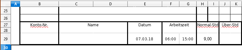

ich erstelle gerade einen Tageszettel mit der Tabellenkalkulation von Libre.Ich habe nämlich ein Problem mit der zusätzlichen Pause in der Normal-Std abzuziehen. Es gibt ja keinen Feld für Pausenzeiten. Die Pause soll nur bei mehr als 6,5 Std Arbeitszeit automatisch mit 30 Minuten oder 0,5 Std im Feld "Normal-Std" abgezogen werden und bei weniger als 6,5 Std sollen Pause nicht abgezogen werden. Ich habe alle Funktionen (z.B. Wenn, Stunde, Zahlwert, Rest usw.) ausprobiert und ganze Foren durchgesucht. Leider habe ich kein passendes Formel gefunden.
Ich erkläre hiermit folgendes:
3 Felder werden aufgeteilt und zwar als:
Feld 1: Arbeitszeit von-bis
Feld 2: Normal-Std
Feld 3: Über-Std
Anbei Screenshot zur Ansicht:
Fall-Beispiel A: (normale Arbeitszeit)
Arbeitszeit: von 6:00 Uhr bis 15:00 Uhr -> zeigt der Feld "Normal-Std" jedoch auf 9 Std. Es soll eigentlich 8,5 Std stehen, aufgrund gesetzlichen Pausezeiten, sie sollen um 0,5 Std abgezogen werden.
Fall-Beispiel B: (mit Überstundenarbeit)
Arbeitszeit: von 6:00 Uhr bis 16:00 Uhr -> soll der Feld "Normal-Std" weiterhin auf 8,5 Std bestehen, hierfür soll der Feld "Überstd" auf 1 Std hinzu berechnet werden, auch bitte mit Pause berücksichtigen.
Fall-Beispiel C: (Freitags mit verkürzter Arbeitszeit)
Arbeitszeit: von 6:00 Uhr bis 12:00 Uhr -> zeigt der Feld "Normal-Std" auf 6 Std an, das ist korrekt, ohne Pause.
Ich hoffe dass jemand mir helfen kann, ein Formel zu basteln.
Vielen Dank im Voraus!

schau dir das mal an.
für weitere Fragen, bitte kein Bild sondern die Datei.ods mit liefern. Ist viel einfacher für uns

vielen Dank für deine Beispieldatei. Genauso habe ich mir vorgestellt. *TOP*
Es gibt da ein kitzelkleines Problem. Meine Arbeitszeit beträgt von Mo-Do 8,5 Std und Fr jedoch 6 Std.
Wenn ich am Freitag 1Std länger arbeiten muss, sollte im Feld "Normalstd" 6 Std und im Feld "Überstd" auf 1 Std stehen.
Wenn es nicht funktionieren sollte, denke ich mir, eventuell sollte es man 2 Tabellen erstellen, die eine Tabelle für Mo-Do und eine Tabelle für Fr.
Außerdem sollte die Normalstd und Überstd als Dezimalzahl umgerechnet werden. z.B. 08:50 in 8,5. Ich habe schon mal versucht in deinem Formel herum zubasteln, leider hat es nicht geklappt in Dezimalstd anzuzeigen. *grübeln* Du siehst unter der Tabelle "Restzeit, geleistete Std", mit dem Formel hat es mir gut gelungen in Dezimalstd umzurechnen. Hmm!
Wenn du das hinkriegst, dann wäre super!
Ich habe mal eine Datei hochgeladen, weil es für dich einfach gewesen wäre, Auf diese Idee bin ich da nicht drauf gekommen. Ups!
