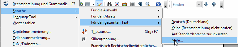

Du kannst die folgenden Optionen verwenden, dann kommst Du direkt zur Spracheinstellung.
2019-02-01 12_25_47-Window.gif (12.19 KiB) 4326 mal betrachtet
Re: Direktzugriff auf Spracheinstellungen?
Abschließende Frage: Hat OO 4.1.6 Writer nach Rechtsklick auf eine Leiste -> Symbolleiste anpassen -> Rest s.o. in der rechten Spalte 'Befehle' den Eintrag 'Sprache' oder 'Sprachauswahl'? Ein schlichtes 'Ja' oder 'Nein' genügt.
Die Antwort ist dann "nein", was aber eigentlich komplett irreführend ist, weil der benötigte Eintrag lediglich anders heißt als "Sprache" oder "Sprachauswahl".
