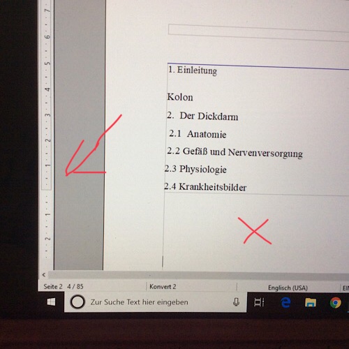

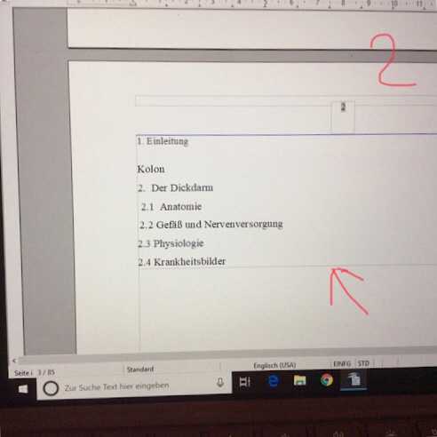

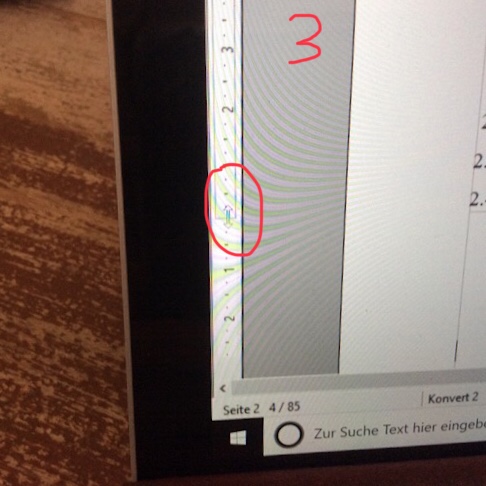

Hier die Fotos...ich hoffe es geht so.
Einmal ist die Linie zu sehen die nach dem Speichern immer wieder auftaucht.
Dann ziehe ich links die Linie runter und die Seiten (Text) sind wieder richtig.
Dann speichern drücken und beim nächsten mal ist es wieder mit der Linie.
Gruß und Danke
Re: Seite wird nach dem speichern geteilt
Da anscheinend ein manueller Seitenumbruch vorhanden ist (die dunkelblaue Linie über "Einleitung") ist mir unklar was dort ansonsten noch vorhanden ist denn die naheliegende Möglichkeit das die hellgraue Linie unter "Krankheitsbilder " von einerr Tabelle stammt fällt eigentlich flach, da das die Darstellung des Seitenumbruchs optisch überlagern müsste.
Ein Bereich hingegen kommt m.E. nicht in Frage weil dessen untere Grenze nicht per Maus verschiebbar wäre.
Auffällig ist das linke Lineal, weil dort die Zählung symmetrisch nach oben und unten erfolgt, ich vermag daraus aber nichts zu schlussfolgern.
Vielleicht kann einer ,einem doofen, kurz sagen was ich getan habe und wie ich es weg bekomme.
Positioniere den Cursor ins Wort "Krankheitsbilder" und erzeuge das Kontextmenü. Kommt dort der Eintrag "Tabelle...." vor? Wenn ja läge doch eine Tabelle vor die über das Menü Tabelle-Umwandeln-Tabelle in Text... in Text umgewandelt werden kann.
Getan hast Du das Du als *.doc gespeichert hast, statt richtigerweise als *.odt, und das dabei aufgrund von Inkompatibilitäten die Formatierung falsch umgesetzt wurde.
Das so etwas bei so anscheinend einfach formatierten Dokumente geschieht wie sie der Screenshot zeigt ist ungewöhnlich. Andererseits lässt der Screenshot keinen Rückschluss auf die Ursprungsformatierung zu, vielleicht war diese ja kompliziert.

Hallo Medusaslook,
Du hast vermutlich unter Deinem Text eine Tabelle. Klicke unter den Text, dann Rechtsklick und aus dem Menü "Löschen" > "Tabelle" wählen.
Bitte.
