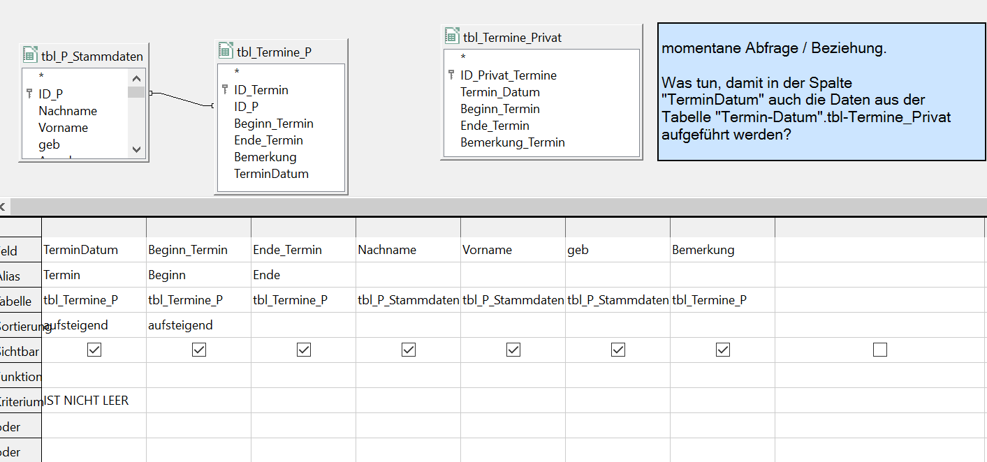

Habe einen rudimentärem Terminkalender erstellt, mit dem ich wegen der umständlichen Bedienung zwar nicht zufrieden bin, aber muss mich wohl als Anfänger in Base zunächst damit abfinden, weil ich leider überhaupt keine adäquate Vorlage für einen Kalender gefunden habe.
Ein großes Manko dieses Formulars neben Bedienbarkeit ist:
blockierte (externe) Zeiten können noch nicht angezeigt werden.
Ausgangspunkt:
Das Formblatt beruht auf einer Abfrage:
Zeige mir alle bereits vergebenen Termine für alle MitarbeiterInnen und trage ggf. neue Termine für MitarbeiterIn yx ein oder ändere ggf bereits eingetragene Termine.
Das klappt soweit.
(siehe Screenshot von meiner Anfrage „Terminplaner“ vom 28. 04. 2019
Für Verbesserungsvorschläge wäre ich sehr dankbar!)
Momentane Sql_Code:
SELECT "tbl_Termine_P"."TerminDatum"
AS "Termin", "tbl_Termine_P"."Beginn_Termin"
AS "Beginn", "tbl_Termine_P"."Ende_Termin"
AS "Ende", "tbl_P_Stammdaten"."Nachname", "tbl_P_Stammdaten"."Vorname", "tbl_P_Stammdaten"."geb", "tbl_Termine_P"."Bemerkung"
FROM "tbl_Termine_P", "tbl_P_Stammdaten"
WHERE "tbl_Termine_P"."ID_P" = "tbl_P_Stammdaten"."ID_P"
AND "tbl_Termine_P"."TerminDatum" IS NOT NULL ORDER BY "Termin" ASC, "Beginn" ASC
Nun sollen in diesem Terminkalender auch „blockierte“ Zeiten angezeigt werden.
Grund z. B.:
Ich, als externer, unbezahlter Berater, der diese Termine z. B. für eine Schule zu organisiert hat und daran teilnimmt, habe an bestimmten Tagen Wichtigeres zu tun, zum Beispiel mit meinen Enkelkindern in den Zoo zu gehen.
Also habe ich eine Tabelle erstellt, in denen die „privaten“ Termine eingetragen sind.
Und genau diese Termine sollen ebenfalls in die Abfrage integriert werden:
Zeige mir alle bereits vergebenen Termine für alle MitarbeiterInnen und zeige in dem Tabellen-Steuerelement auch die „blockierten“ (privaten) Termine.
(Siehe Screenshot)
Ich habe momentan überhaupt keinen Plan, wie ich die Tabelle „Private Termine“ in die Abfrage einbinden soll.
Geht das ganze nur über eine m zu n Beziehung? Nur über eine Referenztabelle?
Bin von daher für Hinweise sehr dankbar.

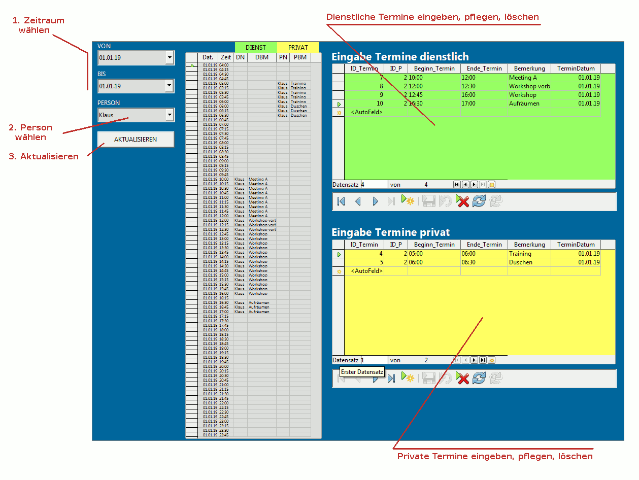

Hallo Peter,
ich hatte Lust es auszuprobieren, anbei eine Beispieldatenbank mit einem Formular, in dem man auch eine optische Rückmeldung zur Lage der Termine über den Tag bekommt. Name und Bemerkung werden neben der Uhrzeit sowohl für dienstliche als auch für private Termine angezeigt.
Dazu habe ich per SQL einen Kalender berechnet, der den Tag in 1/4 Stunden Abschnitte unterteilt.
Dies würde z.B. auch im 5-Minuten-Takt funktionieren, dann müsste man aber schon innerhalb eines Tagen scrollen, da deulich mehr Zeilen im linken grauenTabellenkontrollfeld erscheinen würden.Viel Spaß beim Forschen...

Re: Terminkalender – auch „blockieren“ Zeiten anzeigen
Hallo R,
deine Beispieldatei ist ja absolute Spitzenklasse. Danke
Werde mich die Tage damit näher befassen und versuchen sie zu modifizieren. Melde mich dann noch mal.

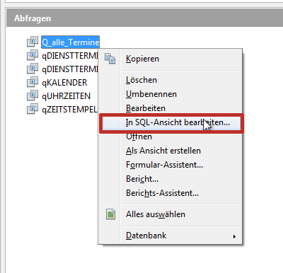

du solltest die Abfrage nicht mit der GUI, "grafische Benutzeroberfläche", sondern:In SQL-Ansicht bearbeiten...
Da siehst du dann dies:was genau dem Code in diesem Beitrag entspricht.
SELECT "tbl_P_Stammdaten"."ID_P", "tbl_P_Stammdaten"."NAME", "X"."ART", "X"."Beginn_Termin", "X"."Ende_Termin", "X"."Bemerkung", "X"."TerminDatum" FROM ( SELECT 'Dienstlich' "ART", "ID_Termin", "ID_P", "Beginn_Termin", "Ende_Termin", "Bemerkung", "TerminDatum" FROM "tbl_Termine_P" UNION SELECT 'Privat', "ID_Termin", "ID_P", "Beginn_Termin", "Ende_Termin", "Bemerkung", "TerminDatum" FROM "tbl_Termine_Privat" ) AS "X", "tbl_P_Stammdaten" WHERE "X"."ID_P" = "tbl_P_Stammdaten"."ID_P"Gruß R
Hallo peschiber,
du schreibst:
Was die Sortierung angeht, brauchst du an meine Abfrage nuranhängen.
du schreibst:
Ich weiß nicht, ob du es wusstest, aber dieses Forum ist ein privates Forum, in dem freiwillige Helfer in ihrer Freizeit anderen Benutzern bei Anwendungsproblemen mit LibreOffice/ApacheOpenOffice helfen. Änderungen am Programm kannst du hier nicht absetzen, da musst du dich an die jeweiligen Projekte (Bugzilla) wenden.peschiber hat geschrieben:1. sowohl „private“ als auch „dienstliche“ Termine werden in einer einzigen Tabelle,
"tbl_Termine_P" erfasst. (Tabellenname noch nicht angepasst, weil Base bedauerlicherweise bei Änderung nicht gleichzeitig alle weiteren vorhandenen genutzten Einträge mit dem Namen "tbl_Termine_P" ändert.
Wäre ein Verbesserungswunsch meinerseits für einen der nächsten updates in LibreOffice.)
ORDER BY "TerminDatum","Beginn_Termin"Ich kann dir hier im Forum nicht SQL beibringen. Das X ist der Alias für die Unterabfrage mit dem UNION. Oder anders, mit "X"."ART" wird das 'Dienstlich' oder 'Privat' aus der Unterabfrage( SELECT 'Dienstlich' "ART", "ID_Termin", "ID_P", "Beginn_Termin", "Ende_Termin", "Bemerkung", "TerminDatum" FROM "tbl_Termine_P" UNION SELECT 'Privat, "ID_Termin", "ID_P", "Beginn_Termin", "Ende_Termin", "Bemerkung", "TerminDatum" FROM "tbl_Termine_Privat" ) ermittelt.peschiber hat geschrieben:Was deine Sql-Anweisung anbelangt:
AS "X",
habe ich überhaupt nicht nachvollziehen können, wie das genau mit deinem „neuen“ Feldtyp Variable „X“, "X"."ART", "X"."Beginn_Termin", "X"."Ende_Termin", "X"."Bemerkung", "X"."TerminDatum" funktioniert.
