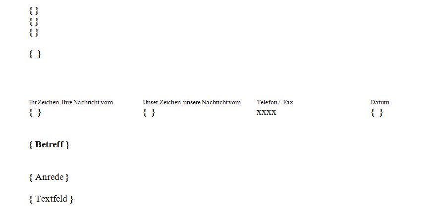

Hallo Leute,
ich zwinge mich heute von Win7 auf Win 10 und möchte gern auf LibreOffice umsteigen. Jetzt beginnen die Probleme.
Bei Office von MS sind die Variablen und Feldfunktionen anders gestrickt, als bei LibreOffice und da komme ich keinen Schritt weiter.
Ich möchte nur die Feldfunktionen die wie bei Word festgelegt sind, auch in LibreOffice verwenden und nur übe reine F-Taste auf die nächste Feldfunktion springen, um meine Eingabe fortzusetzen. Alle weiteren und notwendigen Einstellungen, wie Absender, Telefon/Fax und so weiter, werden schon vorher festgelegt und müssen nicht automatisiert eingesetzt werden. Es sind feste und unveränderliche Eingaben.
Ich hätte es gern so. Siehe Bild und eben nur über eine F-Taste ansprechbar.
Wer kann mir da mal Schritt für Schritt - Anleitung geben?
Ich bedanke mich für jede Unterstützung.

zoner2 hat geschrieben: Mo, 01.07.2019 17:07Ich möchte nur die Feldfunktionen die wie bei Word festgelegt sind, auch in LibreOffice verwenden und nur übe reine F-Taste auf die nächste Feldfunktion springen, um meine Eingabe fortzusetzen. Alle weiteren und notwendigen Einstellungen, wie Absender, Telefon/Fax und so weiter, werden schon vorher festgelegt und müssen nicht automatisiert eingesetzt werden. Es sind feste und unveränderliche Eingaben.
Versuche mal das: http://www.ooowiki.de/EingabeListe.html und http://www.ooowiki.de/EingabeFeld.html
Beachte: Dokumentvorlagen sind mit Eingabelisten bzw. -feldern zu versehen.
Früher ging das mal ganz gut bei OpenOffice, für LibreOffice übernehme ich keine Garantie.
Ansonsten gibt's ja die Lesezeichen, dazu wird man u.U. den Navigator aufrufen und dessen Bedienung lernen müssen oder mit der Maus in der Statuszeile arbeiten müssen. Bei deinen Vorgaben wird das möglicherweise (?) nicht das Passende sein. (Hinweis: Informationen unter Stichwort Lesezeichen in der Offline-Hilfe.)
Was es sonst noch gibt:
Ich füge gerne Formularsteuerelemente (hier: Textfelder) in einen geschützten Bereich ein und lass diese dann ausfüllen. Die Reihenfolge kann festgelegt werden. Vom Bearbeiter kann wirklich nur das Formularsteuerelement geändert werden, der Rest bleibt fest. Und: TAB-Taste zum Springen. Ich weiß jetzt nicht, ob man mit einer F-Taste navigieren kann, aber wenn's für dich sooo wichtig ist...?
