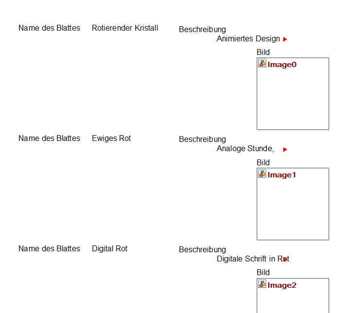

Re: Bilder im Bericht
verstehe ich nicht, anbei ein Beispiel mit drei Oracle-Report-Builder Berichten!
1.) Datengundlage ist eine Tabelle
2.) Datengundlage ist eine Abfrage
3.) Datengundlage ist eine Ansicht
Zunächst einmal .... DANKE!!!
Was mir nicht bewusst war, das ich die Bilder in der Berichtsansicht nicht sehen kann, da ist es in Deiner Beispieldatenbank genau wie bei mir. Gehe ich jedoch auf "Seitenansicht", wird alles korrekt dargestellt.
So bin ich zufrieden, jetzt nur noch die richtige Formatierung der Seite finden. Aber das ist Feinarbeit mit der ich klar komme.
Thema also gelöst.
