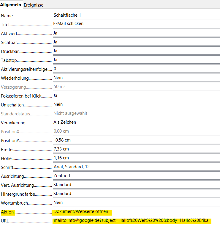

Hallo Claudia,
man kann per Button eine E-Mail öffnen, ohne ein Makro zu benutzen, Beispiel in Writer und daraus exportierter .pdf anbei.
Dazu die Eigenschaften des Buttons bearbeiten, siehe Bild: Gruß R
