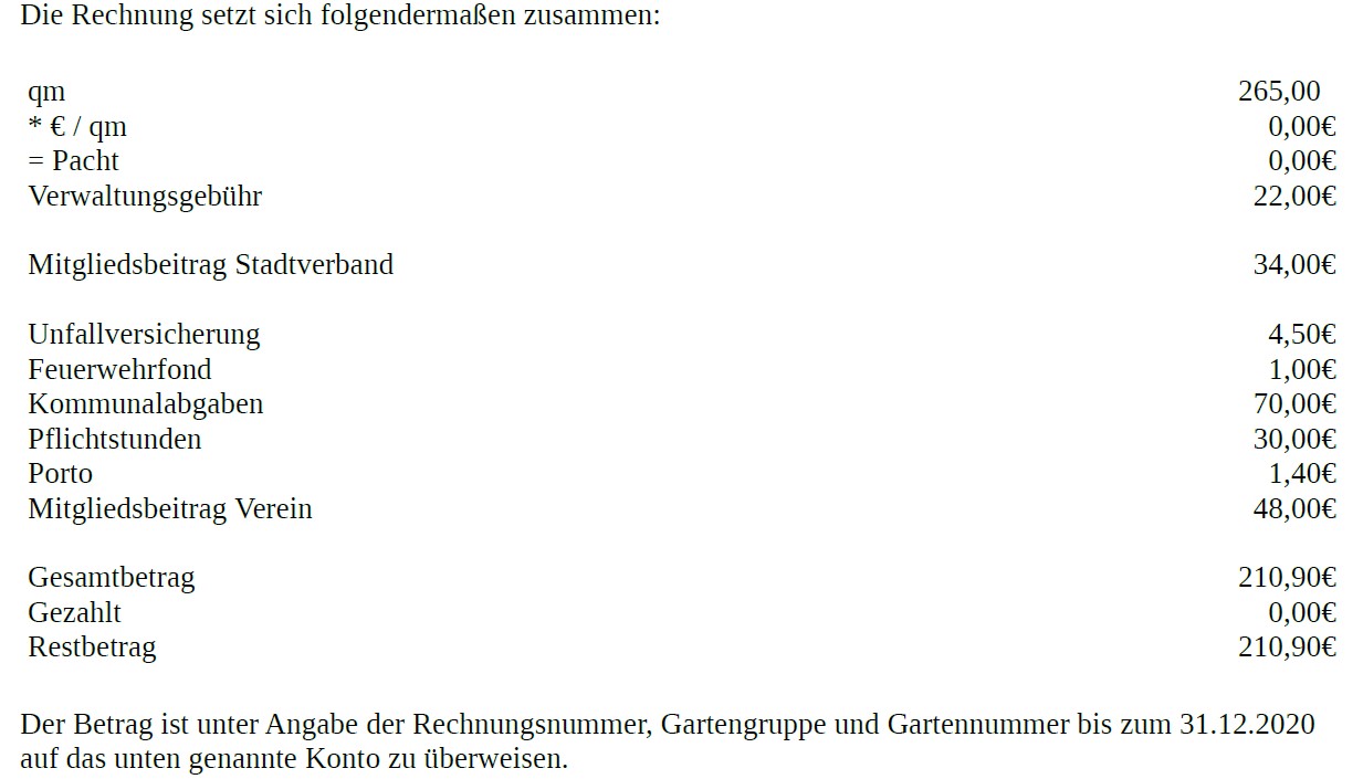

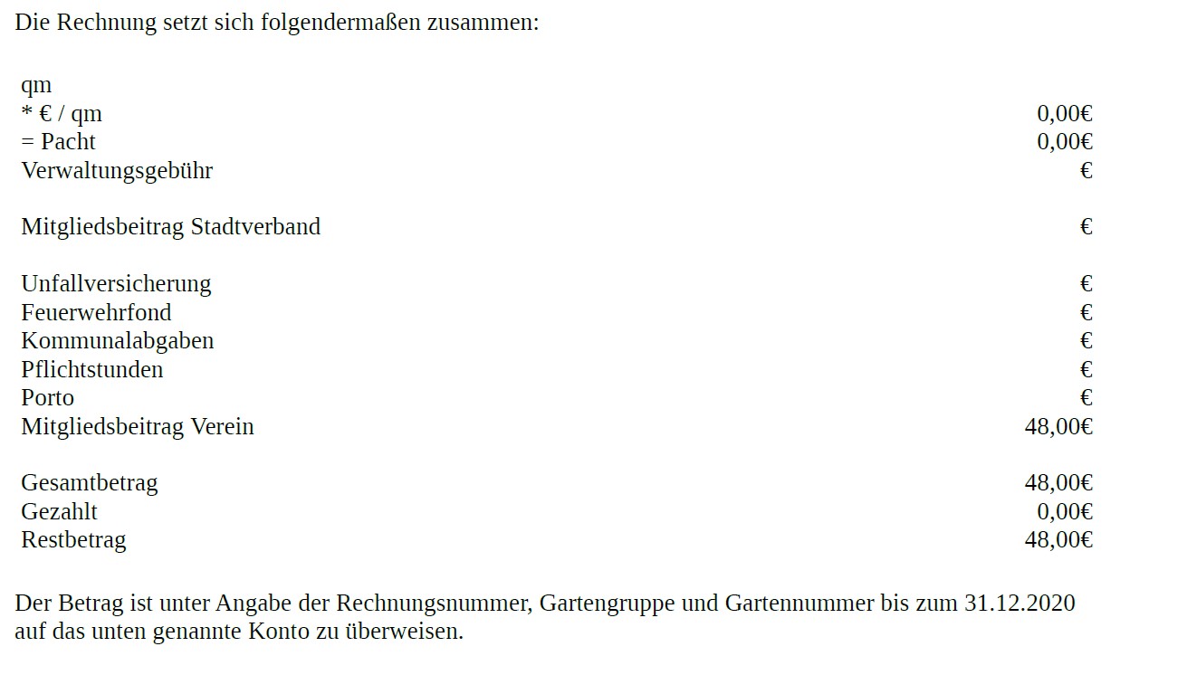

ich erstelle gerade einen Serienbrief. Bin ja eigentlich soweit fertig. Allerdings druckt er nachher nicht alles, was dort eigentlich stehen sollte. Ich habe einige Felder mit 0,00 aber im Brief ist es nachher leer, nur € am Ende.

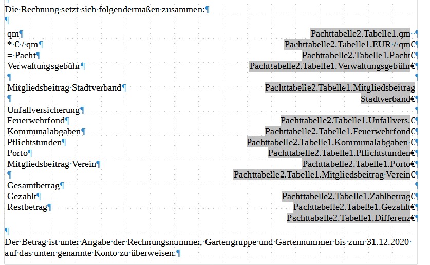

Mache einen Rechtsklick auf den Feldbefehl. Im erscheinenden Menü wähle "Feldbefehl bearbeiten" dort Format "Benutzerdefiniert" und "weitere Formate", Währung und dort das Passende auswählen.

Den Assistenten habe ich nur für die Anschriften genommen. Alles andere manuell eingefügt mit dem Feldbefehl.
Die Verknüpfungen sind ja da, das sieht man ja an dem Brief wo was drin steht. Es ist der gleiche Serienbrief. Ich habe davon 1 PDF gedrückt und beim durchblättern halt das Problem gesehen.
Da ich das einmal links und auf der anderen Seite linksbündig ausrichten muss, ist da eine unsichtbare Tabelle mit 2 spalten. Mit dem Assistenten würde ich das gar nicht so schaffen.
Für den adressblock war es einfacher, weil er mir dann schon die Abstände für das Fenster vorgibt.
Ich weiss nicht ob es wichtig ist in der Tabelle schon das Euro Zeichen einzusetzen anstelle des Briefes.
Ich kann mir einfach nicht erklären, warum er mir in dem einen Brief 173,80 anzeigt, aber in dem anderen 0,00 nicht. Dieselbe Vorlage.

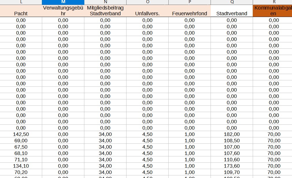

Zur Information. Ich habe es jetzt geschafft.
Es war wohl ein Übertragungsfehler durch die Tabelle. In Calc war 0,00 und in der Serienbrieftabelle stand nichts drin.
Irgendwo in einem Wikipedia Link von euch, bin ich drauf gekommen, die Datenquelle mal zu prüfen. Da öffnete sich im Serienbrief dann die Tabelle und ich konnte sehen, das dort nichts drin stand.
Ich habe dann alle Datenquellen gelöscht und auch die Verknüpfungen zu den Datenquellen. Dann eine neue Datenquelle mit Tabelle angelegt und danach funktionierte es.
