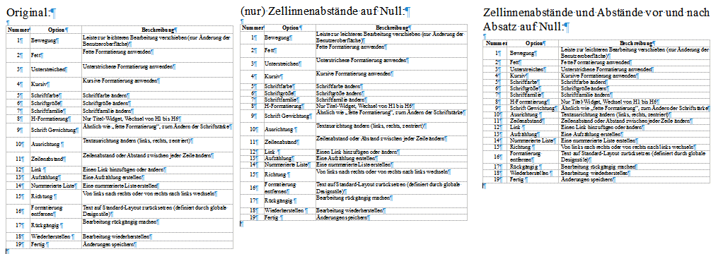

Wie kann ich in einer Tabelle alle Absätze gleichzeitig Die Abstände, z.oben und unten Null so einstellen.
Bis jetzt muss ich das zigmal machen., z. B. Jetzt 57 mal.
Tabelle markieren, Absatz, alles steht schon auf null. Wird aber so nicht übernommen.
Martin

Hier die Tabelle
M
Tabelle_Absätze.odt
(14.63 KiB) 347-mal heruntergeladen
artin
Re: Tabelle Absätz
in der Beispieldatei eindeutig nicht
Ich weiß auch nicht was man weiter sagen soll, denn in der Beispieldatei mittels Tabelle markieren und anschliessend im Absatzdialog die Abstände auf Null setzen, werden sie auch auf Null gesetzt. Keinerlei Besonderheiten oder Probleme für mich erkennbar (LO 6.0.3)

Wenn ich es richtig verstanden habe: falsche Stelle.
Probiers mal mit "Tabelle -> Eigenschaften" oder im Kontextmenü "Tabelleneigenschaften".
Dort die Registerkarte "Umrandung" und den Innenabstand auf 0 stellen.
Davon ist eigentlich nicht die Rede gewesen. Eingestellt sind dort in der Beispieldatei allseitig 0,05 cm und diese WErte auf 0 zu setzen setzt auch nicht die Absatzabstänge in der Beispieldatei die größer 0 sind auf Null.

die harte Formatierung zu entfernen wäre schon mal ein guter Anfang.
Zuletzt geändert von Mondblatt24 am Do, 21.01.2021 07:31, insgesamt 1-mal geändert.
Re: Tabelle Absätz
Kann es sein, dass die entsprechenden Felder bei dir nur ausgegraut oder leer sind aber keine 0 drinsteht?
Die Felder SIND tatsächlich leer.
Ich persönlich muss gestehen das mir die leeren Felder nicht einmal eine Erwähnung wert waren (aufgefallen sind sie mir schon vorher), weil meine rechte Hand quasi reflektorisch am Mausrad dreht wenn ich dort leere Felder sehe UND ich weiß das die Einstellungen für alle Zellen/Absätze gleich und Null sein sollen.
