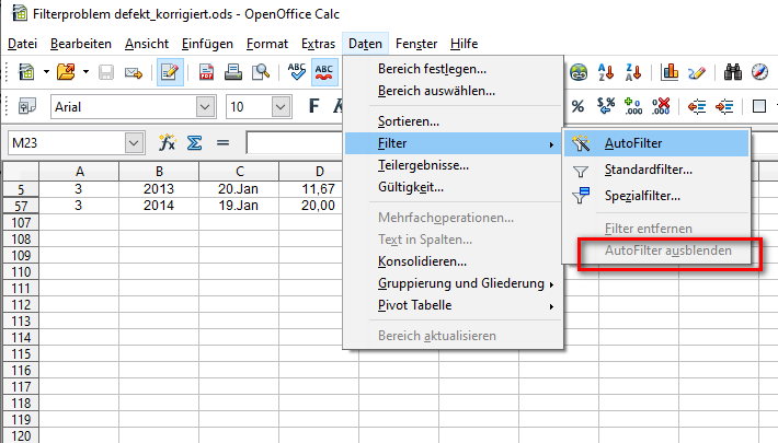

Danke auch für die korrigierte Version. Ich habe in Deiner Version zwei, drei mal verschiedene Spalten gefiltert und dann versucht den Autofilter zu löschen. Als Option habe ich "Autofilter ausblenden" gewählt und schon habe ich den Defekt, der nicht mehr mit Bordmitteln zu reparieren ist.
ausgegraut
ausgegraut
Autofilter 01.png (29.52 KiB) 7311 mal betrachtet

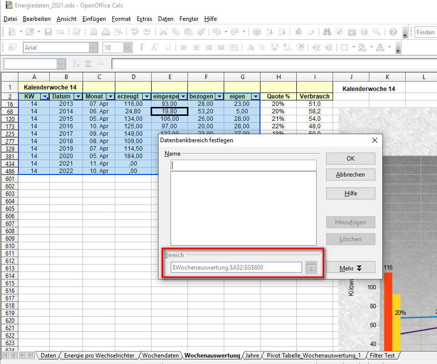

war der Filterbereich nach unten bereits großzügig dimensioniert weit über die bereits gefüllten Zellen hinaus, da ja ständig neue Werte hinzukommen und man nicht laufend den Filter anpassen will.
Deswegen müsste man sich zur Ermittlung des genauen Datenbereiches, für den man den Autofilter nochmal neu setzt um den Defekten zu killen, den Bereich erstmal ermitteln wenn man sich es nicht aufgeschrieben hat.
Etwa mit
Daten --> Bereich festlegen:
Datenbereich für aktiven Filter
Autofilter 03.png (111.23 KiB) 7198 mal betrachtet
Wenn man den zu löschenden Bereich nicht genau trifft, gibt es nochmehr Kuddelmuddel :shock:
