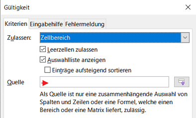

Hallo Fachleute,
in einer Calc-Tabelle habe ich ein Auswahlfeld, welches über Daten-> Gültigkeit auf einen Bereich zugreift.
Gibt es eine Möglichkeit, dass mir automatisch immer der letzte Eintrag dieses Bereiches angezeigt wird ohne manuell auszuwählen ?

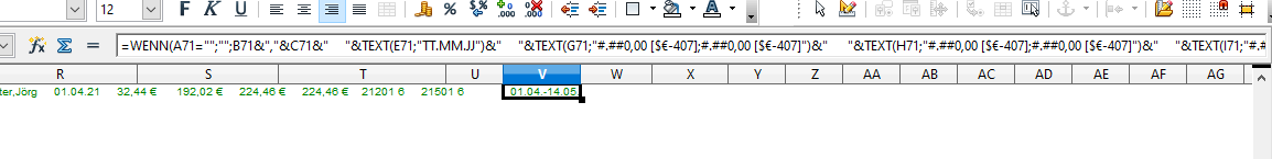

Hallo Peter,
der Bereich umfaßt mehrere, nicht zusammenhängende Spalten mit Text oder Zahlen. Ich verwende dazu untenstehende Formel.
=WENN(A4="";"";B4&","&C4&" "&TEXT(E4;"TT.MM.JJ")&" "&TEXT(G4;"#.##0,00 [$€-407];#.##0,00 [$€-407]")&" "&TEXT(H4;"#.##0,00 [$€-407];#.##0,00 [$€-407]")&" "&TEXT(I4;"#.##0,00 [$€-407];#.##0,00 [$€-407]")&" "&TEXT(J4;"#.##0,00 [$€-407];#.##0,00 [$€-407]")&" "&TEXT(K4;"#.##0,00 [$€-407];#.##0,00 [$€-407]")&" "&L4&" "&M4&" "&N4&" "&P4)Gruß Jörg

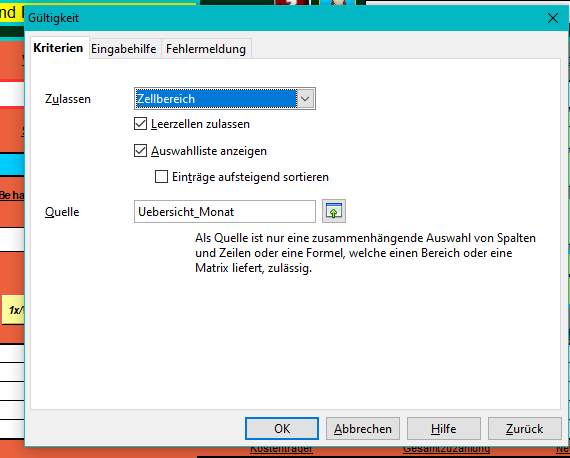

Hallo Peter,
Die Quelle (Uebersicht_Monat) ist der bereich V3:VG150.
Meine Frage war, ob sich das Auswahlfeld automatisch aktualisieren läßt und dabei immer der letzte Eintrag angezeigt wird.

Re: Auswahlfeld - aktualisieren, letzter Datensatz
bin nicht ganz sicher ob Du folgendes meinst, probier es einfach mal aus.
Quelle: INDEX(Uebersicht_Monat;MAX((Uebersicht_Monat<>"")*ZEILE(Uebersicht_Monat)-2))
Gruß Peter
Gruß Peter

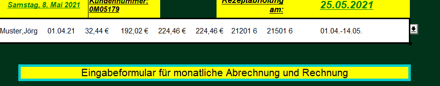

Moin Peter,
vielen Dank. Deine Formel funktioniert soweit.
Bleibt nur noch eine Frage. Ist es möglich, das sich die Anzeige automatisch, also ohne aufzuklappen und auszuwählen, aktualisiert ?
Ja, gib die Formel direkt in die Zelle ein und beende die Eingabe mit Strg + Umschalt + Enter.Jörg hat geschrieben: So, 09.05.2021 14:25 Ist es möglich, das sich die Anzeige automatisch, also ohne aufzuklappen und auszuwählen, aktualisiert ?
