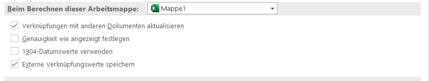

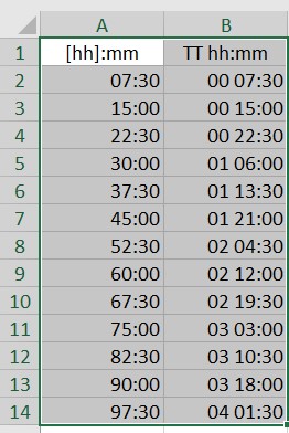

Re: Zeit mit Währung multiplizieren
Das musst du aber noch mal erklären, IHMO benutzt Excel entweder den 1.1.1900 0 Uhr oder den 1.1.1904 0 uhr als Nullwert… das führt bei 25 Stunden zu einer Ausgabe 2 01:00:00 also immer einen Tag zuviel ???
Hallo Karolus
sorry, das ich die Diskussion vom Thema weg gebracht habe, das war nicht meine Absicht.
Ich stelle in Excel garnichts um. Es sind die Standardeinstellungen ohne 1904, die so ohne weiteres funktionieren.
Null = 00.01.1900 00:00
Ah, ok so passt das dann
- Der 0.1.1900 entspricht dem echtem Datum 31.12.1899 0Uhr
- Excel macht eine SonderLocke für Zeitdauer unter 24H 00 statt 31
- Alle Datumswerte ab dem 1 März 1900 haben in Excel, AOO und LO auch den gleichen internen Fliesskommawert
