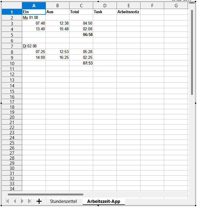

Ich suche eine Lösung für folgendes Problem:
Ich habe 2 Dateien. Eines davon ist ein Arbeitsstundenkalender, das Andere ist die Auswertung meiner Arbeitszeit-App
Arbeitszeit App.png (23.9 KiB) 4478 mal betrachtet
Diese wirft am Ende des Zeitraumes einen Bericht aus, der (normale Arbeitszeit vorausgesetzt) in jeder 5. Zeile auf der Spalte C (Beginnend mit C5) die kummulierte Arbeitszeit auswirft.
Um das ganze etwas einfacher zu machen, füge ich die Dateien in Arbeitsblätter (Stundenzettel und Arbeitszeit-App) zu einer Datei zusammen, zumindest ist das der Plan.

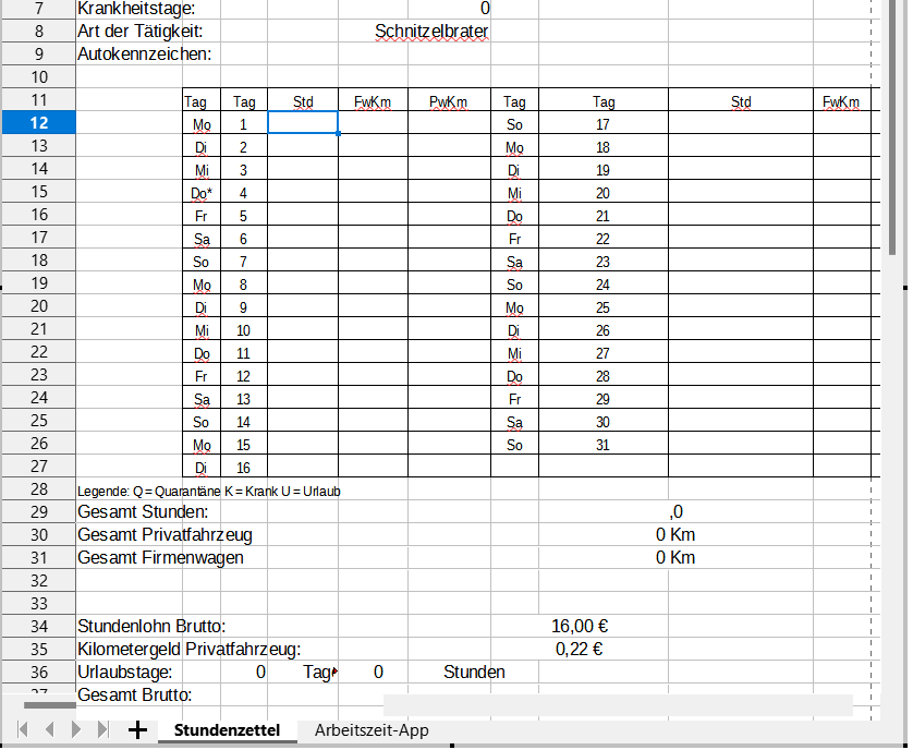

Wie bekomme ich (per Gleichung) jede 5. Zelle beginnend mit C5 des Datenblattes "Arbeitszeit-App" in das Datenblatt "Stundenzettel" direkt unterneinander (mit dem Ausfüllen-Werkzeug)
Ich hoffe, dass ich mich klar ausgedrückt habe, und danke im Voraus.

ich bin ja immer dafür, dem Ersteller einer Tabelle etwas von dem zu lassen, was er bisher bewerkstelligt hat - zumal bein App-Daten die Sache mit einer Pivot-Tabelle schwierig wird und die Arbeitszeit ja in eine monatliche Gesmtabrechnung incl. Fahrtkosten etc wandern soll.
Eine mögliche Formel für Stundenzettel.D12 ist
=INDEX(Arbeitszeit_app.$C$1:$C$1000;ZEILE(A1)*5;1)
Eventuell muss der Bereich C!:C1000 noch angepasst werden und die Formel funktioniert nur bei "normaler Arbeitszeit. Falls die Arbeitszeit häufiger abweichend ist, muss man sich nich was anderes überlegen.

Ich habe es jetzt anders gelößt und die Liste rundet sogar.
Die Datenblätter heißen "A" und "B" der Einfachheit halber
=MROUND(INDIRECT(ADDRESS(5*(ROW(A1)-1)+5;COLUMN(C1);4;;"B"))*24;"0,25")
Das ganze funktioniert mit der App "Time Recording - Timesheet App" wie gewollt.
Re: Anfängerfrage für Stundenzettel (Bitte seht mir die fehlende Terminologie nach)
Was hindert dich daran zumindest die einfach verständliche, und resourcenfreundlichere Formel von palljass zu nehmen???
=MROUND(INDEX(B.$C$1:$C$1000;ROW(A1)*5)*24;0,25)
