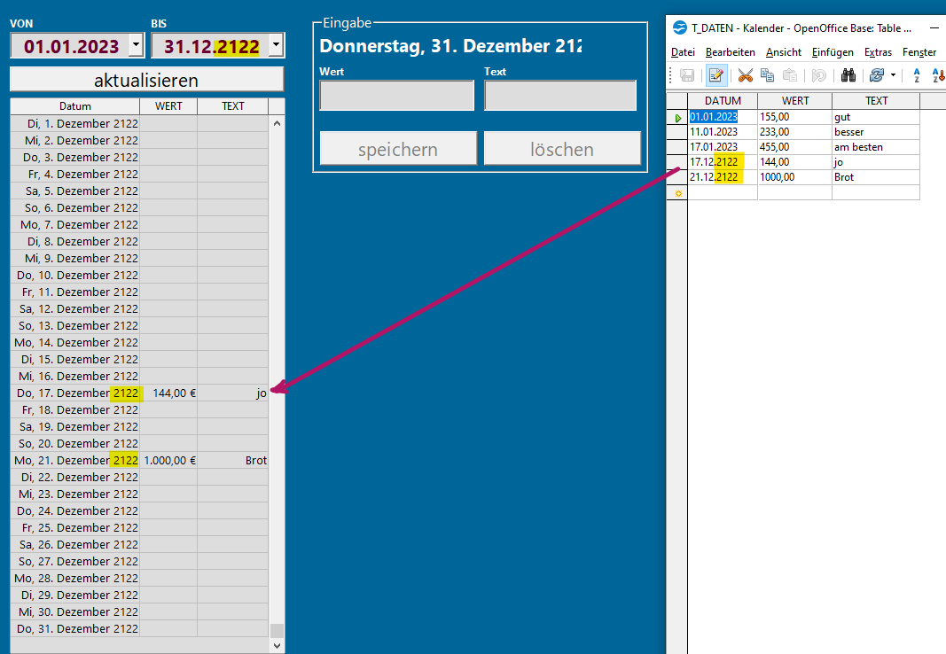

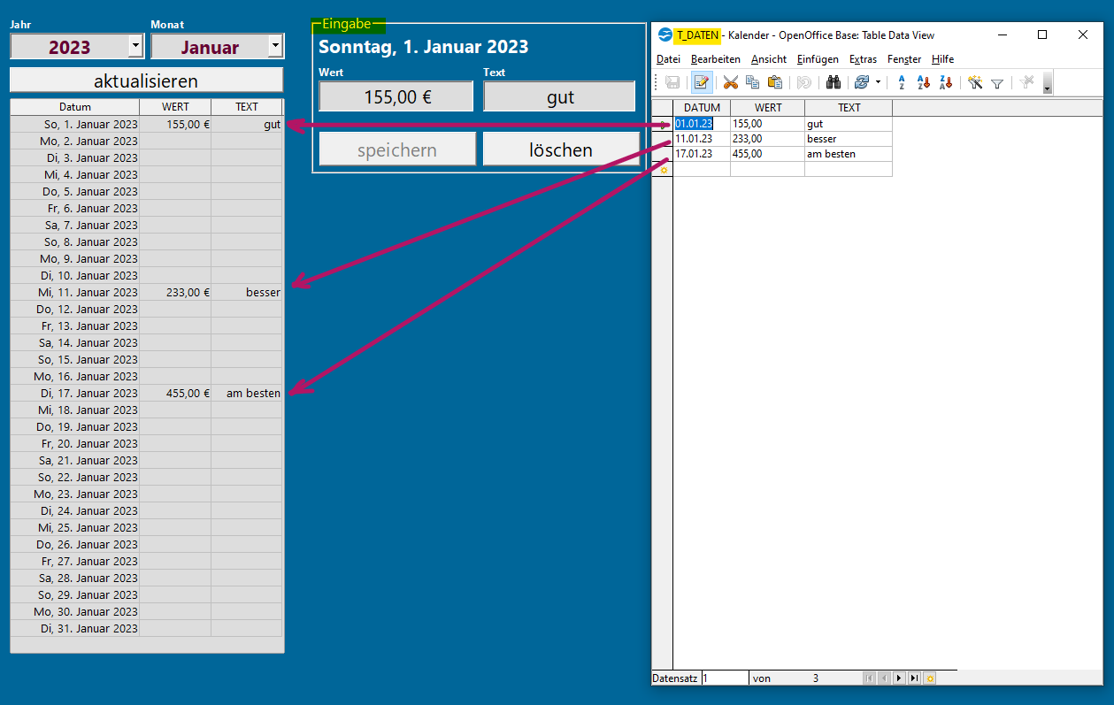

Beiträge: 3729
Re: automatisch Tabelle mit fortlaufendem Datum erzeugen
ich mache das immer etwas anders.
Man kann sich quasi einen unendlichen Kalender per Abfrage bauen (im Beispiel Q_KALENDER), wählt dann im Formular den entspechenden Monat und das Jahr, und gibt dann zu einem gewählten Datum die Daten in einen separate Tabelle ein.
Diese wächst dann eben solange, wie man Daten eingibt.
In diesem Beispiel beinhaltet die Tabelle T_DATEN nur drei Zeilen, obwohl links der gesamte Monat angezeigt wird, so braucht man keine Dummy-Zeilen für leere Tage.
In einem zweiten Formular kann man den Kalender VON - BIS einstellen, dies geht bis zu 100 Jahre.
Also sind deine drei Jahre auf alle Fälle dabei ;-)
Beispieldatei anbei.
Kalender.odb
