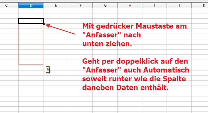

Parabena hat geschrieben: Mi, 20.12.2023 10:09 Wenn ich das einzeln eingebe, werde ich nie fertig.
Schon was von Runterkopieren gehört?

Hallo Mondblatt24, vielen Dank für deine Antwort.
Wenn ich den Anfasser nach unten ziehe, kopiert er mir aber den Wert der vorhergehenden Zelle. Damit habe ich immer die gleiche Zahl, die er mir rundet.
Das könnte ich zwar umgehen, indem ich nicht die Zahl, sondern z.B. "A1" als Wert für "Zahl" eingebe, aber das geht nur, wenn ich die gerundete Zahl in ein Feld neben meiner bisherigen Zahl eingebe. Das möchte ich ja aber auch nicht.
Es soll in meinem bereits vorhandenen Feld gerundet werden, ohne dass ich jede Zahl einzeln eingeben muss.

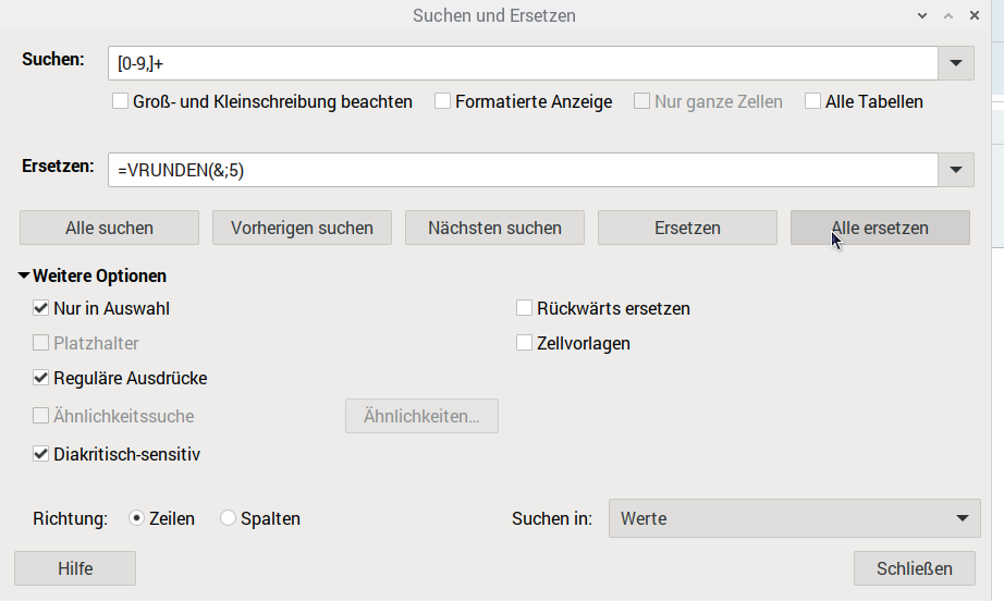

Re: Runden einer ganzen Spalte
Falls du die Zahlen selbst durch die gerundeten Werte ersetzen willst:
→Spalte markieren →→Bearbeiten→Suchen und ersetzen:
suche:
[0-9,]+
ersetzen durch:
=VRUNDEN(&;5)
[x]nur in Selektion
[x]regulärer Ausdruck
→→Ersetze alle
