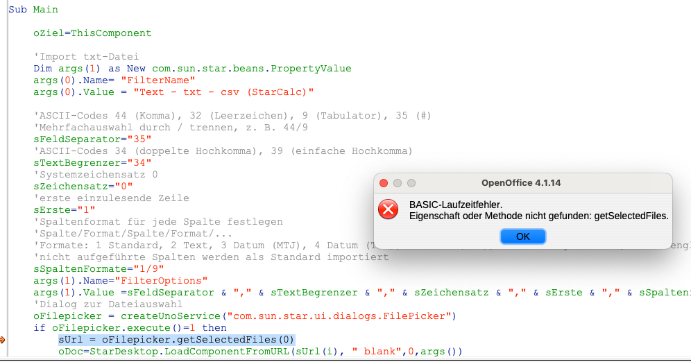

es kommt diese Fehler beim importieren mit dem Macro deiner Datei:
Michael

Versuch mal getFiles anstelle von getSelectedFiles
Auch das ist ein Unterschied zwischen LO und AOO.
Gruß,
mikeleb

Beitrag von Nightskull »
Hallo, mikeleb,
jetzt hat es funktioniert mit der Änderung.
