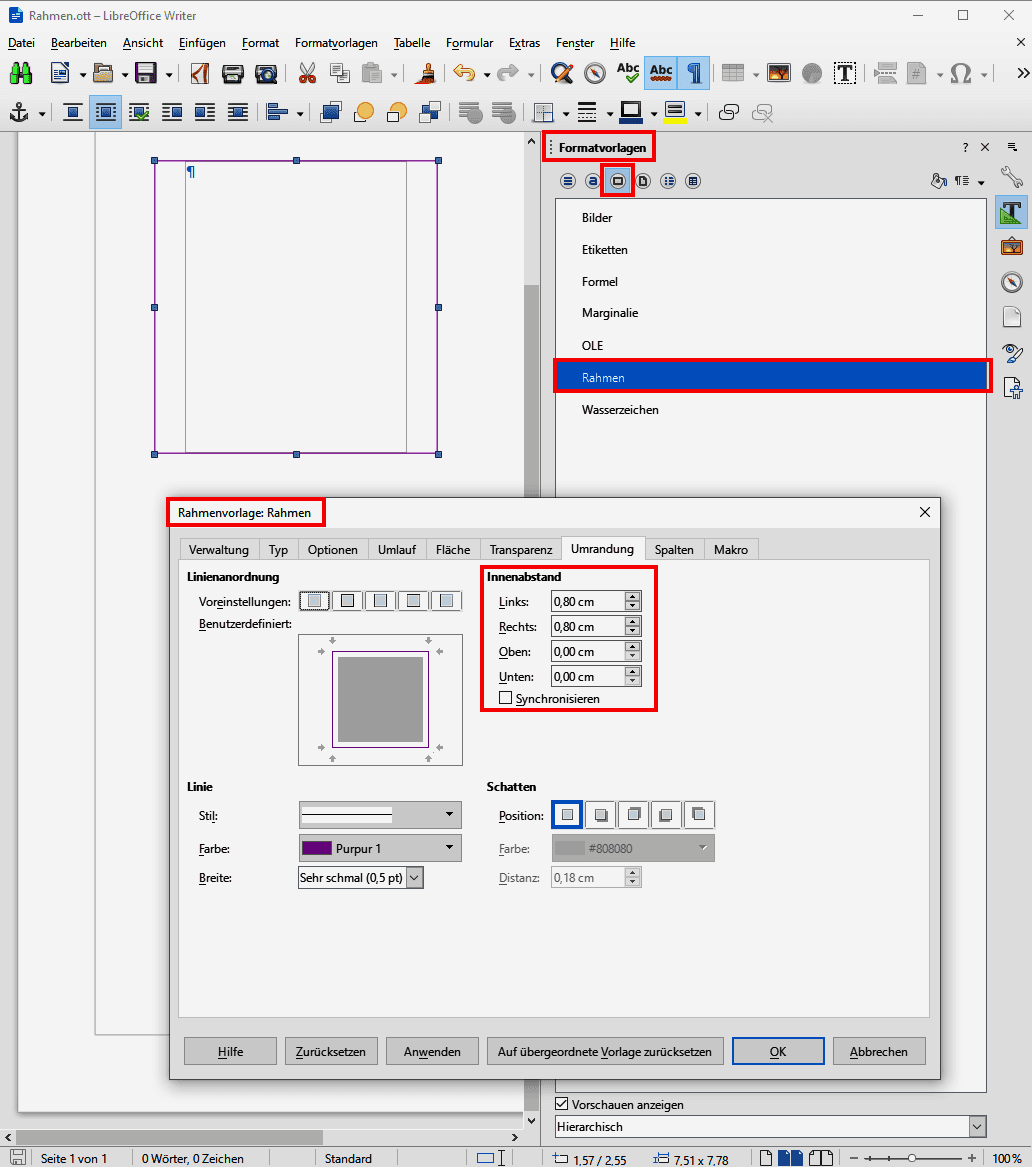

Ändere in den Eigenschaften des Rahmens im Register Umrandung den Innenabstand.

Bei den Rahmen-Eigenschaften > Umrandung > Innenabstand gibt es das Kontrollkästchen "Synchronisieren", das bei gesetztem Häkchen dafür sorgt, dass beim Ändern eines der vier Abstände die anderen drei Abstände automatisch auf denselben Wert gesetzt werden. Nimmt man das Häkchen heraus, kann man jeden der vier Abstände unabhängig von den anderen drei Einträgen beliebig verändern. Das Problem für mich ist, dass beim erneuten Aufrufen des Dialogs das Kontrollkästchen "Synchronisieren" wieder aktiviert ist.
Weil es bei mir aber eher selten vorkommen wird, dass ich mit aktiviertem Kontrollkästchen "Synchronisieren" arbeite, hätte ich gerne, dass diese Option standardmäßig ausgeschaltet ist. Wo kann ich diese Einstellung vornehmen?
Vielen Dank und liebe Grüße
vom Martin
Beiträge: 2295
Re: Rahmen - Abstand Rahmenlinien zum Text
Proma hat geschrieben: Di, 16.04.2024 17:07aktiviertem Kontrollkästchen "Synchronisieren" arbeite, hätte ich gerne, dass diese Option standardmäßig ausgeschaltet ist. Wo kann ich diese Einstellung vornehmen?
hierzu änderst du die Rahmenvorlage und speicherst die Datei als Textdokumentvorlage (Endung: .ott) ab. Immer wenn du dann auf der Basis dieser Dokumentvorlage ein neues Textdokument erstellst, werden die Eigenschaften dieser Textdokumentvorlage angewendet.
Möchtest du das bei jedem Öffnen einer neuen Datei, dann musst du diese Textdokumentvorlage zur Standardvorlage "erheben".
Wie: Menü Datei | Dokumentvorlagen | Als Dokumentvorlage speichern...
Hierbei gibt es die Möglichkeit, diese als Standardvorlage zu verwenden.
Viel Erfolg, liest sich vielleicht jetzt etwas kompliziert, wenn du's umgesetzt hast, zahlt sich das in jedem neuen Dokument aus...

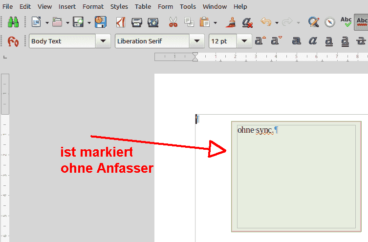

Ein anderer Ansatz wäre AutoText.
Wenn du es geschickt anstellst, dann kannst du mehrere "Rahmenvorlagen" als AutoText erzeugen und beliebig in jedem neuen Text einfügen. Dadurch, dass AutoText-Objekte separat gespeichert werden (im Benutzerprofil; Dateiname mit Endung .bau), müsstest du bei den Textdokumentvorlagen nichts ändern. Der Vorteil wäre, dass du unterschiedliche Rahmen als AutoText hast; damit kannst du deine einzubauenden Rahmen besser kontrollieren.
Vorgehensweise:
  • In einem neuen Textdokument mit nur einem Absatz fügst du einen Rahmen ein, bestimmst Umrandung und Abstand der Umrandung (die Abstände sollten unterschiedlich sein).
  • Du markierst ausgehend vom Absatz den Rahmen, der Rahmen selbst ist markiert, hat aber keine Anfasser (das ist der Trick).
  • Kopieren
  • Menü Extras | AutoText
  • Sinnvollen Shortcut vergeben (z. B. r01)
Ausprobieren, dann entsprechend andere "Rahmenvorlagen" als AutoTexte definieren.
Screenshot dazu:
