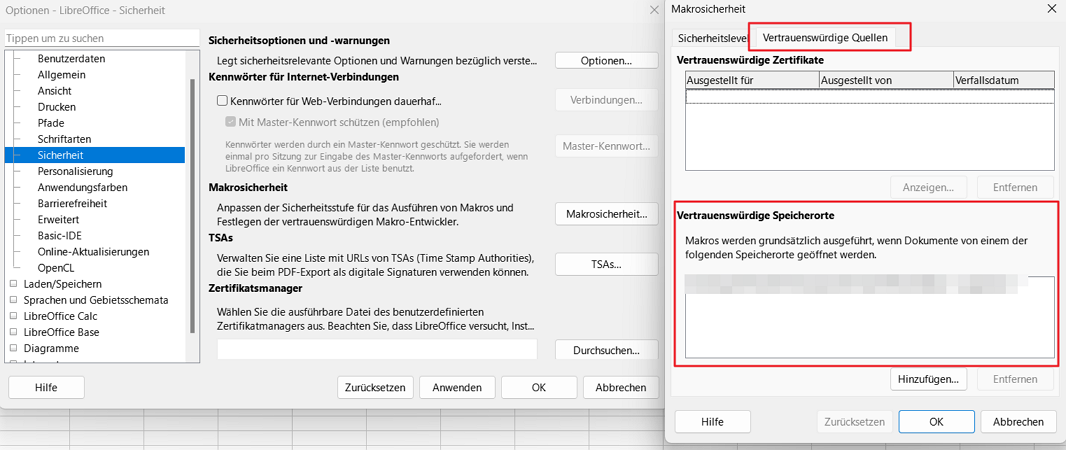

spiritx hat geschrieben: So, 06.10.2024 12:06 Mache ich etwas falsch ?
Vermutlich hast du den Ordner, in dem sich die Datei befindet, nicht als vertrauenswürdige Quelle angemeldet.
Hier der Pfad dahin wo du das tun kannst:
Extras → Einstellungen → OpenOffice → Sicherheit ► Makrosicherheit >> Vertrauenswürdige Quellen

@Mondblatt: Vielen Dank für den schnellen und detaillierten Hinweis. Leider hat das nicht geklappt. Dem Tip mit Libre Office werde ich in den nächsten Tagen folgen und es damit probieren.
