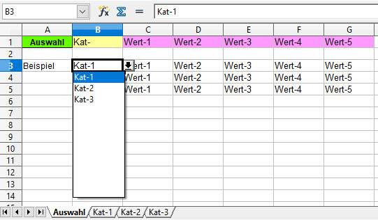

Hallo Zusammen
Ich suche grade nach einer Lösung Dropdowns - die über mehrere Register verteilt sind - in Abhängigkeit von einer bestimmten Auswahl anzeigen zu lassen.
Ich weiß, dass man solch eine Auswahl über Daten die in einem Register hinterlegt sind ermöglichen kann.
Da es aber dann sehr unübersichtlich wird, möchte ich diese Daten in unterschiedlichen Registern hinterlegen.
Das Ziel sollte sein, dann man in der Zelle z.B. "B3" ein bestimmtes Register - z.B. "Kat-1" auswählt.
Die Werte "C - G" - die in diesem Fall in Zeile 3 stehen - sollten dann auch nur aus dem Register "Kat-1" im Dropdown erscheinen.
Dropdown-Auswahl-Bild
In der Beispieldatei (siehe Anhang) sind diese Werte derzeit nur fest hinterlegt und das würde dann später extrem unübersichtlich werden, da es gut 50 verschiedene Register geben wird.
Ich weiß nicht genau, aber vermutlich könnte man das mit Formeln in den einzelnen Zellen ("C - G") umsetzen, oder es gibt etwas einfacheres.
Hat hier vielleicht jemand eine Idee?
Vielen Dank vorab.
Robert
Vorlage_Dropdown-Auswahl_2025-05-19.ods
Dropdown-Auswahl-Datei
(13.87 KiB) 1018-mal heruntergeladen

Sphinxi
Beiträge: 10
Registriert: Mo, 31.03.2025 10:38
Re: Dropdown Abhängigkeit über mehrere Register
Beitrag von Sphinxi »
Hallo Günter
Vielen Dank für die schnelle Rückmeldung, sowie für die Beispieldatei.
Dein Ansatz geht vermutlich schon in die richtige Richtung, passt aber noch nicht so ganz.
"du hast mehrere Artikel mit der gleichen Kennung", das verstehe ich nicht so ganz, da ich in der Beispieldatei eigentlich keine doppelten Kennungen habe, zumindest wüsste ich nicht wo.
Dein erstes Dropdown passt vermutlich schon, aber es würden mir die Dropdowns für die Spalten "C - G" fehlen.
Wie gesagt, der Hintergund ist, dass ich mit der ersten Auswahl das betroffene Register (Kat-1) auswähle.
Danach müssten in Spalte "C - G" nur noch die Werte 1 - 5 eben aus der Kat-1 angezeigt werden, aber ebenfalls als Dropdown zu Auswahl.
Die auszuwählenden Werte können komplett unterschiedlich sein, z.B. ein "Kat-1_Wert-1" zwischen Kat-1_M1A - Kat-1_M1E, oder "Kat-2_Wert-2" zwischen Kat-2_M2A - Kat-2_M2E.
Besser kann ich das leider nicht beschreiben.
Vielleicht hilft das etwas weiter.
Robert

Sphinxi
Beiträge: 10
Hallo Peter
Vielen Dank auch Dir für die Rückmeldung.
Das sieht Perfekt aus, auch wenn ich dazu noch zwei kurze Fragen hätte.
1. Ich vermute einmal, dass die Infos bei "Benannte Bereiche" rein als Info gelten, oder?
2. Unklar ist mir bei den Werten (Wert-1 - Wert-5) die Angabe bei "Daten > Gültigkeit > Quelle" am Ende bei der Quelle ;;SPALTE(A1) bis ;;SPALTE(E3)
Hier kann ich nicht wirklich erkennen worauf sich das bezieht, da ja z.B. bei A1 "Auswahl" stehen würde.
Ansonsten ist das wohl genau das wonach ich gesucht habe.
Jetzt kann ich meine gut 50 Register befüllen, wodurch vermutlich so um die 10.000 einzelne Werte entstehen werden.
Danach kommen noch einige weitere Formeln hinzu, da ich verschiedene Ergebnisse zusammenfügen muss, also in eine Zelle.
Das dürfte aber das kleinste Problem sein, da ich so etwas schon seit gut 20 Jahren mache.
Hoffentlich packt "Calc" das mit der ernormen Anzahl an Werten :-)
Herzlichen Dank
Robert
Beiträge: 1303
Sphinxi hat geschrieben: Mo, 19.05.2025 19:49 Ich vermute einmal, dass die Infos bei "Benannte Bereiche" rein als Info gelten, oder?
Ja.
Sphinxi hat geschrieben: Mo, 19.05.2025 19:49 am Ende bei der Quelle ;;SPALTE(A1) bis ;;SPALTE(E3)
Das ist Teil der Funktion Index und gibt an, aus welcher Spalte (Wert1 → Spalte 1, Wert2 → Spalte 2, usw.) des benannten Bereiches die Daten angezeigt werden sollen.
Funktionsweise von Spalte:
