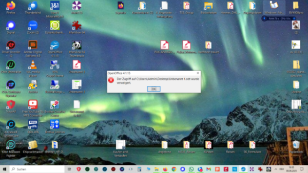

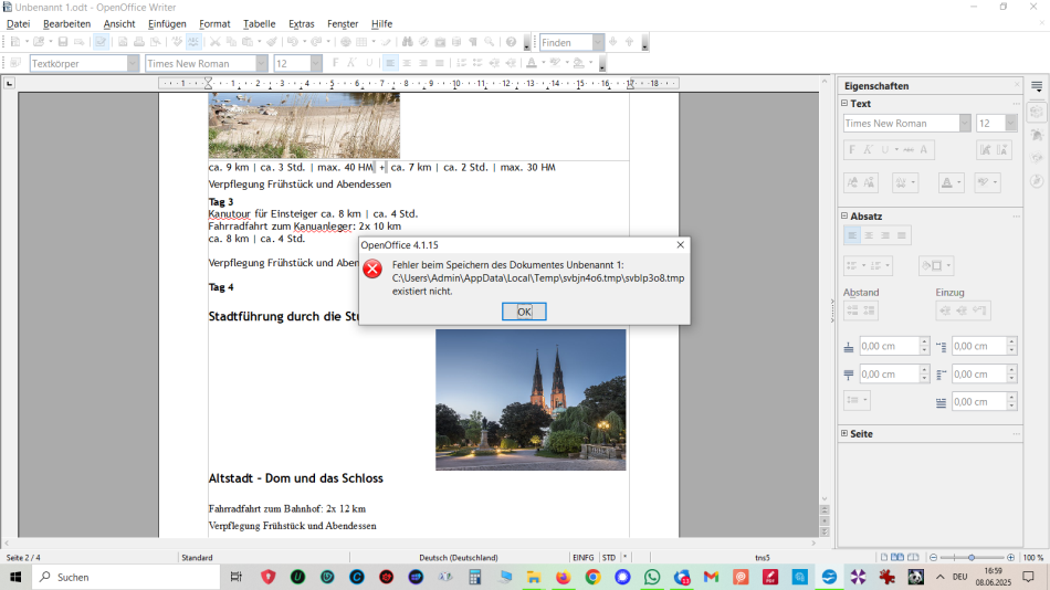

AArrgghhh.... der Zirkus ist immer noch oder wieder da ich kann zwar mit dem writer ein Dokument erstellen und auch als .pdf spreichern, aber die gespeicherte .doc oder .odt Datei nicht mehr öffnen immer mit dem gleichen Spruch
Screenshot (3).png (194.09 KiB) 64739 mal betrachtet
Screenshot (1).png (333.21 KiB) 64739 mal betrachtet
Beiträge: 2316
Re: kein Zugriff
Info zu iobit:
https://answers.microsoft.com/en-us/win ... 5d8faba654
Hast du portable Versionen ausprobiert? Resultate?
miesepeter hat geschrieben: Mo, 28.04.2025 16:25 Ich würde eine portable Version (OpenOffice; auch LibreOffice) "installieren" und schauen, ob diese beiden Programme einen "geregelten" Dateizugriff auf die Dateien in deinem Dokumentenordner haben
Wie soll man das verstehen?
DePe hat geschrieben: Mo, 05.05.2025 12:01Da wir alles was interessant ist von IOBIT nach Tests in der Pro-Version gekauft haben, habe ich opem-office mit dem iobit uninstaller deinstalliert und mit Hilfe der Software auch alle Einträge in die Registry usw. gelösch
