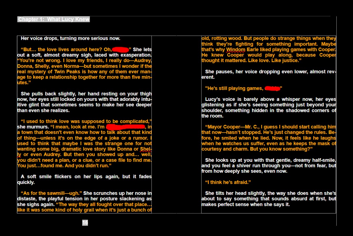

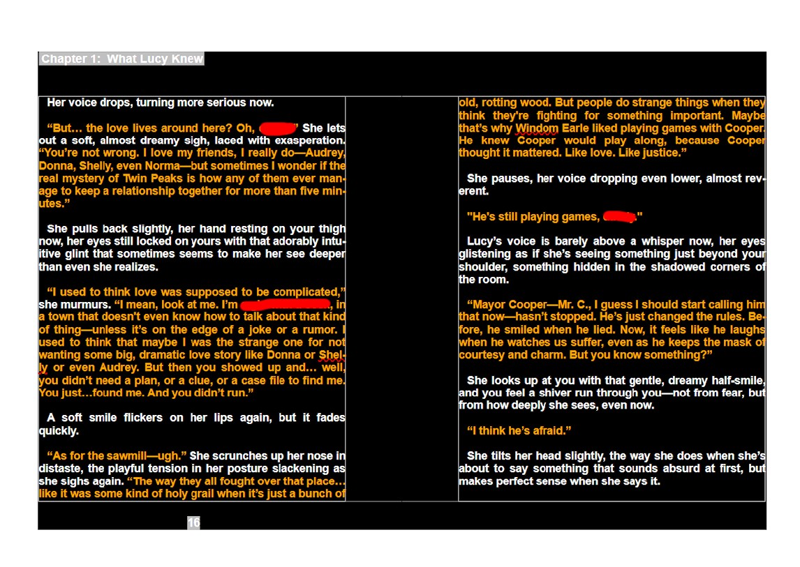

Nach langem Rumsuchen habe ich entdeckt, wie man tatsächlich die Seitenfarbe ändert. Leider überträgt sich das bei der PDF-Ausgabe nicht, sondern nur die Hintergrundfarbe der Spalten.
Wie die Datei in OOffice aussieht: Völlig schwarze Seite
Wie die Datei nach PDF-Export aussieht: Nur die Spaltenfarbe wird übernommen, nicht aber die Seitenfarbe.
Wie macht man das richtig?

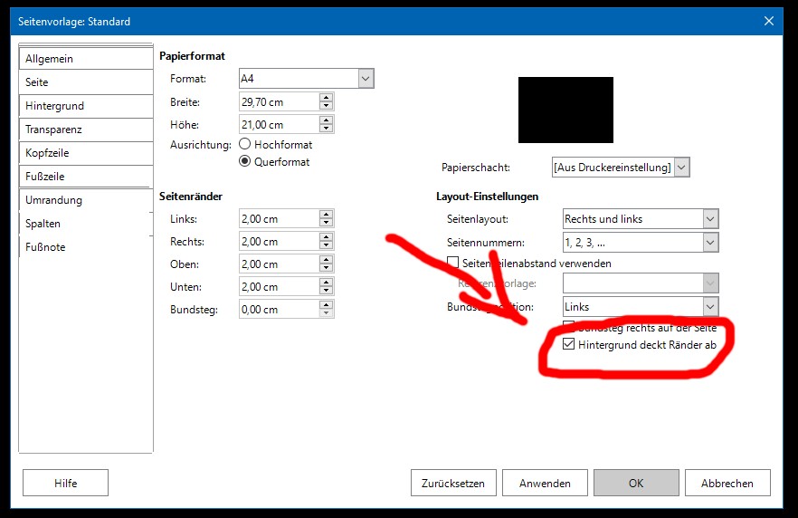

mit LibreOffice Writer könntest du einstellen, ob die Seitenränder Weiß bleiben sollen oder nicht.

Ich habe mir jetzt LibeOffice 25.8.3.2 gesaugt und installiert. Ich finde aber nirgends: "Layout-Einstellungen". Selbst die Suche in der Hilfe findet dazu nichts, höchstens Einstellungen für: "asiatisches Layout".Mondblatt24 hat geschrieben: Do, 13.11.2025 16:54 Hallo,

- Menü Format | Seitenvorlage | Seite
- Doppelklick auf Seitenvorlage (z. B. Standard) und weiter wie oben

Wie eine der Seiten in LibreOffice aussieht
Wie dieselbe Seite nach dem Export als PDF aussieht
Die empfohlenen Einstellungen. Wie man sieht, ist es genauso eingestellt wie hier empfohlen
Es hilft auch nicht, die Seitenränder auf 0 zu setzen, der Hintergrund (Option im selben Menüfenster links) ist bereits auf schwarz gestellt, und auch die Umrandung ist längst auf schwarz gestellt. Trotzdem kommt in der PDF *IMMER* der fette weiße Rand dabei raus.

gehe über Format > Seitenvorlage... > Hintergrund > Farbe und dort die gewünschte einstellen.
Ein Beispiel ist angehängt.

Faszinierend. Das scheint sich immer wieder zurückzustellen, auch wenn dort in den Eigenschaften für den Hintergrund immer noch angezeigt wird, er wäre schwarz. Wenn ich den PDF-Export aber direkt nach der erneuten Umstellung des Hintergrunds vornehme, ohne dazwischen noch weitere Aktionen zu tätigen, *DANN* funzt es.Eddy hat geschrieben: So, 21.12.2025 10:28 Hallo DDBE,
