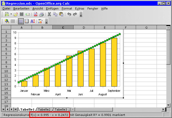

so einfach ist das nicht. man kann sich die steigung und den achsenabschnitt aus einer stichprobe berechnen lassen. die beiden funktionen heißen auch so.
Re: Regressionsgleichung im Diagramm
claw hat geschrieben:so einfach ist das nicht. man kann sich die steigung und den achsenabschnitt aus einer stichprobe berechnen lassen. die beiden funktionen heißen auch so.
...mit den Funktionen RGP und RKP lassen sich zusätzlich weitere Kennwerte (insbesondere der exponentiellen Regression) ermitteln.
Gruß Karo
naja,dann bin ich im endeffekt mim taschenrechner schneller:D
bei excel funzt das mit nur einem klick...
Ich glaube kaum das es eine FRage der Geschwindigkeit ist, denn die Gleichung der Regression bekommst Du auch in Calc unmittelbar, allerdings nur in der Statuszeile - und es ging doch darum diese im Diagramm anzuzeigen.
