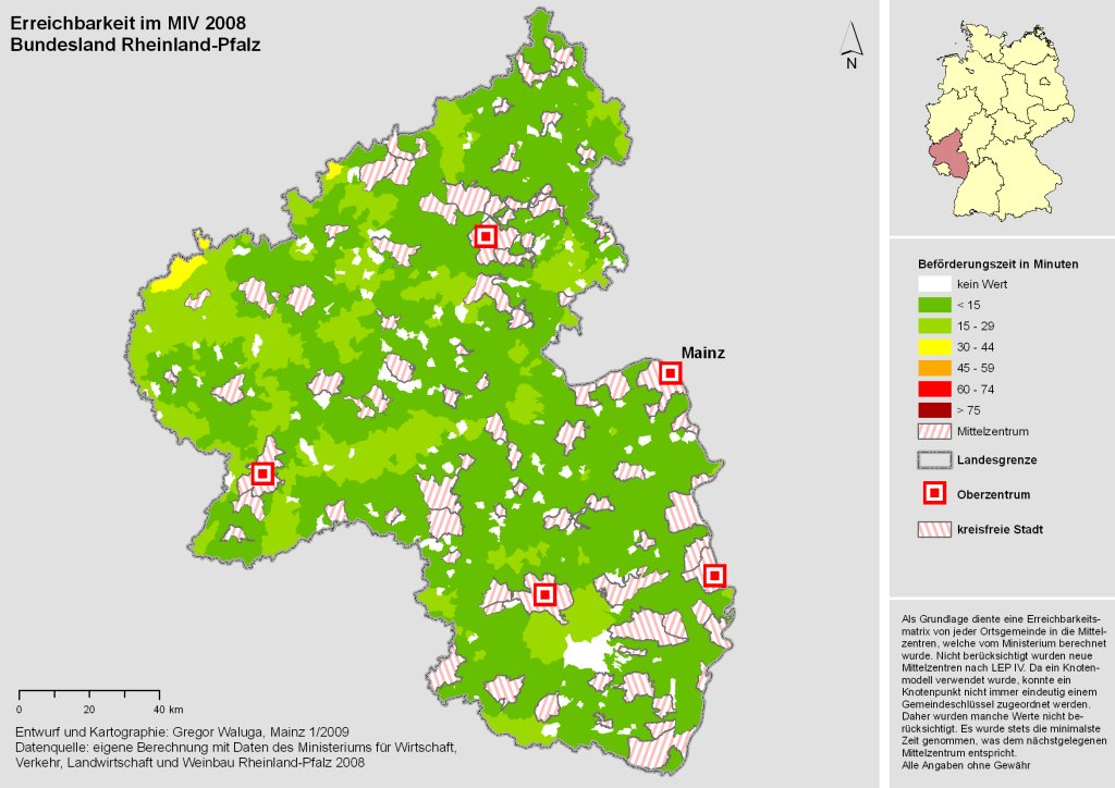

Vielen, vielen Dank! Für mich seid ihr Helden!!
Ich kann nur Stefan Weigels Satz zustimmen
Der Datenpilot setzt kaum Vorkenntnisse voraus und wüssten auch schon Anfänger davon, bliebe ihnen so manche vermeidbare Arbeitsstunde erspart.
Mit dem Datenpiloten hab ich es wunderbar einfach hinbekommen und die 3.000.000-Werte Tabelle gebändigt!
Als Dankeschön habe ich hier mal das Ergebnis angehängt (vorerst nur ein Entwurf).
Danke!
Poppei
Als Dankeschön :-)
Als Dankeschön :-)
