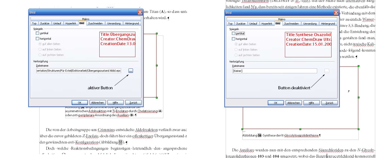

Wo siehst man, welchen Pfad die Datei besitzt, auf die OO zugreift?
entweder im Kontextmenü des (nichtsichtbaren) Bildes, Eintrag Bild und im erscheinenden Dialog im Register "Bild" oder im Menü von OOo über Bearbeiten-Verknüpfungen
Na ja, dann verknüpfst du eben alle alten fehlerhaften Grafiken neu mit der korrigierten Grafikdatei mittels dem Buttom "...",
welcher Button?
dachte ich mir. Denkst, der Buttom ist gleich mal deaktiviert. Nun steh ich da, muss eine Vielzahl der Grafiken neu einfügen und ausrichten.

Ich dachte in der pdf-Datei sei alles klar ersichtlich. Sorry, für meine etwas cholerische Art. Ich musste wirklich nachträglich hart Formatieren. In einigen Überschriften sind einige kursive Teile enthalten, die er nach Aktualisierung einfach wieder auf regular stellt. wenn ihr eine Lösung habt, dann her damit. ein größeres Problem bleiben jedoch die Grafiken. Ich werde morgen Vormittag meine gesamte Arbeit nochmal lesen und schauen, welche Grafiken noch fehlerhaft sind und welche nicht. eine Tiff-vorschau wäre natürlich richtig super, doch dazu muss ich vermutlich alles nochmal neu machen. Hm, ich habe jetzt gesehen, dass es im Chemoffice (in dem Programm habe ich die meisten Grafiken erstellt) eine Option gibt, mit der man eps mit Vorschau speichern kann. Ich hätte euch fragen sollen oder selbst drauf kommen können. Dieser deaktivierte Button ist in meiner Grafik zu sehen: Einmal bei einer richtig verknüpften Datei und einmal bei einer nicht verknüpften. Wobei letzte trotzdem eine Grafik im pdf liefert, die jedoch alt ist.
