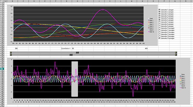

Re: "Dynamische" Data Ranges in Diagramm
Hallo Leutz,
da da Thema Diagramm doch recht interessant und aktiv ist
wollte ich hier kurz etwas vorstellen wo ich gerade intensiv dran bin, aber noch ein bisschen brauche
könnte auch speziell für sven-my geeignet sein ...
damit sollen sehr große Datenbestände dargestellt werden können, mit der Möglichkeit Ausschnitte zu zoomen,
läuft schon muss nur noch "schick" gemacht werden
sven-my
Beiträge: 358
Registriert: Fr, 14.12.2007 19:56
Beitrag von sven-my »
Hallo clag,
da bin ich ja mal gespannt --- die Aussicht, Ausschnitte zu zoomen, ist schon mal sehr interessant
gruß
