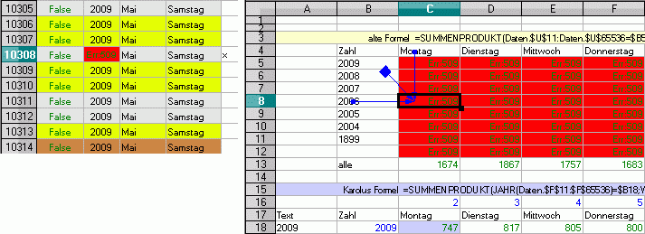

deine Idee mit doppelten Bedingung bring es jetzt tiptop, so hatte ich mir das vorgestellt !
jetzt kann man auf 200% Ansichtgröße stellen und mit pg down durch die Tabelle springen
und man braucht sich nur auf einen roten Punkt konzentrieren
einen erheblichen Nachteil hat die Formel allerdings, sie kommt für mich 2Tage zu spät,
damit hätte ich etliche Stunden Quälerei auf ein paar Minuten reduzieren können :?
aber da kannst du ja nix für :lol:
eine Sache könnte man noch optimieren, könnte man das gewählte Format
auf die Nachbar Zellen anwenden so dass 5 oder 9 Zellen eingefärbt werden?
damit der Farbklecks großer wird ?
ansonsten ist die Lösung Spitze
Schön das es dann bei dir auch geklappt hat :D. Denn ich hat schon die Befürchtung, dass unter OOo3.1.1 rc1 vielleicht ein anderes Ergebnis dabei rauskommt.
Auch wenn die Lösung etwas zu spät gekommen ist, so könnte sie vielleicht in Zukunft für andere von Interesse sein. Deshalb seh ich das auch nicht so enge :wink:

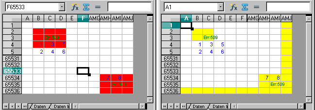

Schreibe in B2:
Bedingung 1
->Formel ist
->ODER(ISTFEHLER(A1);ISTFEHLER(B1);ISTFEHLER(C1);ISTFEHLER(A2);ISTFEHLER(B2);ISTFEHLER(C2);ISTFEHLER(A3);ISTFEHLER(B3);ISTFEHLER(C3))
->Zellvorlage ->Pink (oder wie auch immer)
Kopiere die bedingte Formatierung aus B2 in alle Zellen des Blattes.
Markiere B1 und lösche in der Formel der bedingten Formatierung alle Ausdrücke mit fehlerhaften Referenzen, aus:
ODER(ISTFEHLER(A#REF!);ISTFEHLER(B#REF!);ISTFEHLER(C#REF!);ISTFEHLER(A1);ISTFEHLER(B1);ISTFEHLER(C1);ISTFEHLER(A2);ISTFEHLER(B2);ISTFEHLER(C2))
wird also:
ODER(ISTFEHLER(A1);ISTFEHLER(B1);ISTFEHLER(C1);ISTFEHLER(A2);ISTFEHLER(B2);ISTFEHLER(C2))
Kopiere diese bedingte Formatierung in alle Zellen der ersten Zeile.
Markiere A2 und verfahre sinngemäß wie gerade mit B1, kopiere jedoch in Spalte A.
Markiere IV2 und verfahre sinngemäß wie gerade mit B1, kopiere jedoch in Spalte IV.
Markiere B65536 und verfahre sinngemäß wie gerade mit B1, kopiere jedoch in Zeile 65536.
Korrigiere sinngemäß wie gerade geschehen nun nochj die 4 Eckzellen des Blattes (A1, IV1, A65536, IV65536).
Das sollte es gewesen sein um jeweils bei einer fehlerbeinhalteten Zelle einen 9x9 Zellen großen 'Fleck' zu erzeugen.

wollte deine Anleitung für den (super großen) ) Farbklechs nachstellen aber nach
Stephan hat geschrieben:Kopiere die bedingte Formatierung aus B2 in alle Zellen des Blattes.
ctrl+a Inhalte einfügen Formate
friert mein OOo ein bzw ein CPU Kern geht auf 100% CPU Auslastung ? über 10Min
oder muss man das auch von unten recht nach oben links markieren ?

clag hat geschrieben:oder muss man das auch von unten recht nach oben links markieren ?
scheint so dauert dann aber auch immer noch 5-6 Minuten aber dann funktioniert es wie erwartet
leider wird beim Wechsel der Farbe in der bedingten Formatierung das Feintuning zerlegt !?

Re: Fehlermeldungen abfangen/erkennen (gelöst)
Verfasst: So, 23.08.2009 17:02
von balu
Hallo Sterphan,
es gibt Tage, da denkt man einfach nicht an die naheliegendste Lösung.
Danke, dass Du mich wieder daran erinnert hast.
Verfasst: Mo, 24.08.2009 07:27
von clag
Moin Leutz,
moin Balu und Stephan
gibt es, habt ihr eine Erklärung dafür:
1. wieso die bedingte Formatierung nach dem Muster von Stephan, nach einem Farbwechsel nicht mehr passt ?
nach dem ersten einrichten (Rot) funktioniert es sauber wenn ich dann die Tabelle von unten links nach oben rechts markiere und unter bedingten Format nur eine andere Farbe (Gelb)auswähle, passt es nicht mehr.
2. wieso das ausführen der benutzerdefinierten Funktion (wie von Stephan hier vorgestellt) so lahm ist ?
aus meinen Excel-Tagen kann ich mich entsinnen, man konnte ein Makro sichtbar oder unsichtbar ausführen und das hatte auch extrem Auswirkung auf die Geschwindigkeit mit der es abgearbeitet wurde, gibt es so eine Option eventuell auch bei OOoBasic?
3. das merkwürdige Verhalten beim Start bzw auch das Ausführen überhaupt nur nach einem Enter in der FormelZelle ?
ach, ich weiß ja, sind viele Fragen, :D
aber ich bin nun mal immer so neugierig und meist erst zufrieden wenn irgendetwas richtig gut funktioniert, vielleicht habt ihr ja noch die eine oder andere Idee ?
