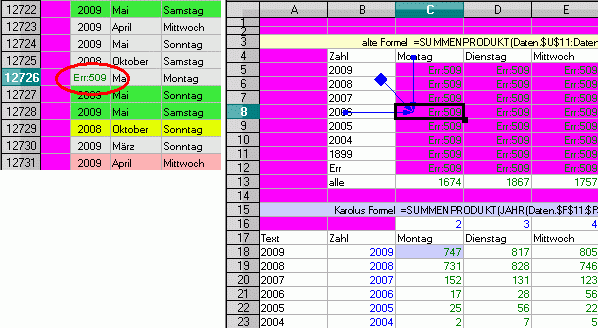

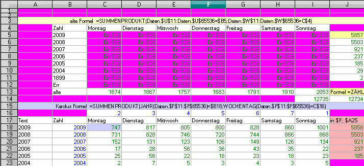

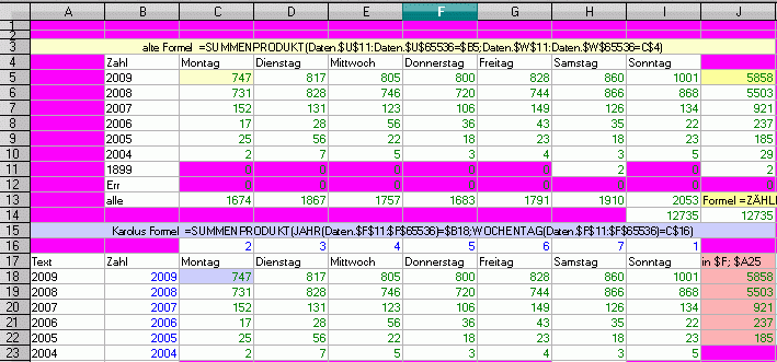

Hallo Leutz,
Hallo balu
nachdem meine Tabelle wieder ok ist (hoffe ich), habe ich deine Vorschläge zu Fehlerermittlung durchprobiert,
leider macht keiner davon etwas so wie ich es mir vorgestellt hatte:
(die Zelle in der [ #Name! ] oder [ Err:### ] oder so ausgegeben wird, soll blinken, hupen, tröten damit man sie schnell erkennen und finden kann unter ganz vielen anderen)
also das mit der bedingten Formatierung funktioniert bei mir nicht zb weil alle leeren Zellen eingefärbt werden(Pink) und wenn man eine Fehler einbaut wird der ignoriert :?
(siehe linken Bildteil 3a unten)
in der Auswertung schlägt der Fehler aber voll durch
ohne eingebauten Fehler
mit eingebautem Fehler
meine Versuche mit dem Detektiv verweisen zwar auf eine andereTabelle, mehr leider nicht der keine Markierung, Adressausgabe oder derart
auch "Detektiv - Fehler einkreisen" macht nichts erkennbares ?
links der eingebaute Fehler Zellinhalt [ =n#ref! ]
diese den Ärger verursachende U12726 Zelle wird nicht als Fehler erkannt, markiert oder angezeigt, dass wäre aber mein Wunsch
hi Stephan ich hoffe meine Bildchen sind dir nicht zu bunt
vielleicht kann mir wer sagen was ich falsch mache
oder wie man es anders lösen könnte ?
