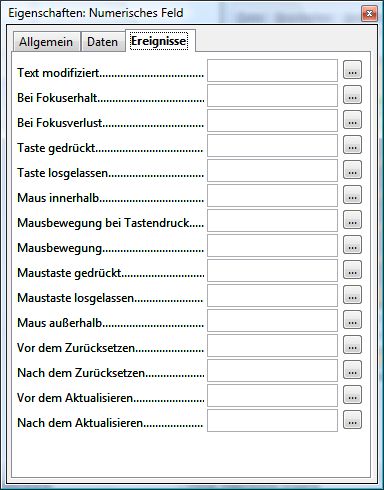

In ooBase bekommst Du einfach mehr Zugriff auf Ereignisse
in wiefern? Deine Abbildung z.B. zeigt lediglich EReignisse eines Formularsteuerelement, welche unter Calc GENAUSO verfügbar sind.
Oder was übersehe ich?
und kannst, wenn es Dir danach ist, auch noch eigene Listener programmieren
da würde mich ein Beispielcode interessieren, denn ich weiß (bisher) nicht wie es gehen könnte eigene Listener zu programmieren, ich kann, in Base wie in Calc, nur verfügbare Listener einbinden.
Oder mißverstehe ich Dich hier?

ich habe hier lediglich ausdrücken wollen, daß mir Base für das Vorhaben - insbesondere für das zu erwartende Datenvolumen, eher geeignet sein könnte. Mit "eigenen Listenern" meinte ich natürlich verfügbare Listener, die dann anzupassen sind.
Konkret sprach clag das Ereignis "gotFocus" und "lostFocus" an, welches unter Calc in "DER" Form offensichtlich nicht verfügbar ist. Ich bin eher in Base zu hause und habe deshalb auf das verwiesen, was ich dort kenne.
Es ist, so denke ich, auch nicht falsch, mal über andere Möglichkeiten nachzudenken, bevor man sich in irgendwas verrennt.
Oder siehst Du das anders?

Stephan hat geschrieben:ich kann, in Base wie in Calc, nur verfügbare Listener einbinden.
kannst du mir dann nicht mal einen Tipp geben mit welchem Listener ich es erreichen kann,
dass das Macro bei einem "getFocus" (betreten der Zelle )? einmal ausgeführt wird unabhängig ob durch Maus oder Tastatur ?
Wenn ich mir das von eBayer eingestelle Bild ansehe gibt es doch so ein "bei Fokuserhalt"
und du schreibst das funktioniert auch in Calc aber wie ??
Ich habe leider noch keine Ahnung wie ich das in BasicCode ausdrücken muss, sei du doch bitte so gut und zeig es mir :roll:

im Detail ja, und das hatte ich bereits deutlich gemacht. Beispielsweise ist:
Natürlich ist das Ganze unter Calc GENAUSO (in "DER" Form) verfügbar, denn das Ereignis ist bei Base im Formular bei einen bestimmten Steuerelement verfügbar und EXAKT GENAUSO ist es bei Calc verfügbar, nämlich auch im Formular und als Ereignis des Steuerelements. Die Verhältnisse sind doch hier vollkommen 1:1.
Das alles hat nun garnichts damit zu tun, das ich nicht auch base hier für besser als Calc geeignet hielte (deswegen schrieb ich dazu auch nichts bzw. machte ja schon zu einem früheren ZEitpunkt klar das ist die verwendung von Calc hier als ungeeignet erachte indem ich die Floskel "sehr gute FRage" schrieb), nur sind dEine Begründungen dafür im Konkreten nicht stichhaltig.
Ich finde also Du könntest hier im KOnkreten entweder darauf verzichten Deine Empfehlung für Base zu begründen (ich akzeptiere die auch ohne Begründung) oder Du solltest sachlich richtig begründen.
Blende die Symbolleiste namens "Steuerelemente" ein, aktiviere dort den Entwurfsmodus, zeichne ein numerisches Feld auf das Tabrellenblatt, markiere das FEld und wähle im Kontextmenü den Eintrag "Kontrollfeld". Im erscheinenden Dialog ist dann im REgister "Ereignisse" das EReignis "bei Focuserhalt" verfügbar.
wobei ich nicht weiß wie das bei DEinem Problem mit Fokusereignissen von Zellen weiterhelfen könnte.
