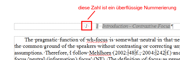

Hier mal ein Screenshot falls das bei Dir am Bildschirm, wider ERwarten anders aussieht:

Bei mir sieht es tatsächlich etwas anders aus.
Ok, danke für die Info.
Wobei ich mir aber keines Grundes bewußt bin der das hervorufen sollte, somit kann ich derzeitig nur hinzufügen das das Ganze bei mir unter OOo 3.2.1 so ist.
Das hingegen mein Hinweis zur Korrektur richtig sein sollte halte ich für wahrscheinlich da ja "pront72" auch die Zahl sieht und wenn sie bei mir aus einer Nummerierung resultiert wird das bei ihm wohl auch so sein.
Sieh an, so sieht es auch in meiner älteren Version aus, also ohne dieses untere "Kapitel Kapitel".

ich habe mir die Beispieldatei auch mal angesehen. Meiner Meinung nach ist die Zahl, die in der Kopfzeile vor den "Kapitel-"Feldbefehlen mal "auftaucht" und mal "nicht auftaucht" eine ganz normale Gliederungsnummerierung, die in Kopfzeile eingefügt wurde (wie auch immer das passiert ist, vermag ich nicht zu beurteilen, bezweifle aber mit an Sicherheit grenzender Wahrscheinlichkeit, dass das durch die Versionswechsel innerhalb der OOo-Versionen geschah).
Auf jeden Fall gehört eine Gliederungsnummerierung nicht in die Kopfzeile, also ausschalten! Hierzu den Cursor hinter die Zahl stellen (in der Version, in der sie sichtbar ist. Dann sollte sich auch die Nummerierungsobjektleiste einblenden - dann: "Nummerierung aus").
Das Problem ist meiner Meinung nach - und das haben sowohl Rocko als auch Stephan schon erwähnt - dass das Dokument seinen Ursprung als .doc hatte oder mal als .doc -zwischen-gespeichert wurde oder Word-Formate durch kopieren aus solchen Dokumenten mit eingeschleppt und nicht konsequent entfernt wurden. Denn in der Formatvorlagenauswahl stehen Formate, die definitiv nicht von OOo stammen (können)!
Wenn Du Deine Seiten nummerieren möchtest, füge statt der "Gliederungsnummerierung" den entsprechenden Feldbefehl (z. B. über Menü "Einfügen" > "Feldbefehl") für die Seitennummer ein.
guter Hinweis, ich kann jetzt festellen das in der entsprechenden Absatzvorlage der Kopfzeile namens "Kopfzeile" auch fälschlich als Nummerierungsebene die Ebene 1 eingestellt ist, was auch nicht so sein sollte.
